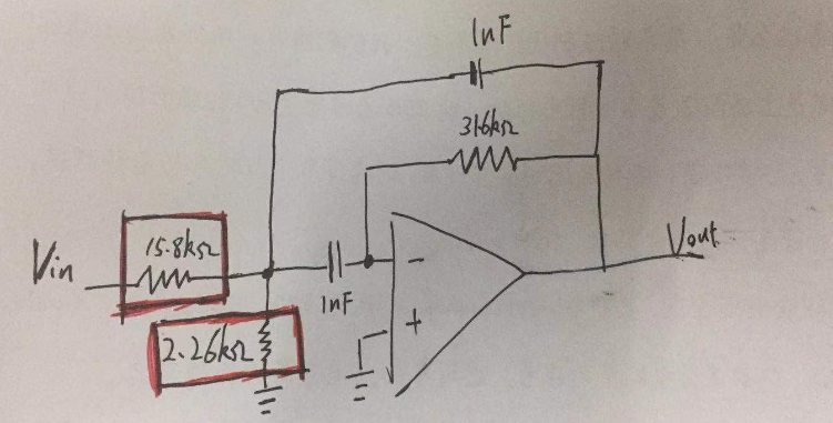

大家好:
filter design tool 更新了一次更新前利用它设计了一个单电源供电,中心频率20kHz,通频带10kHz,通带放大倍数1倍的2阶带通滤波器,它给出的结果如下图

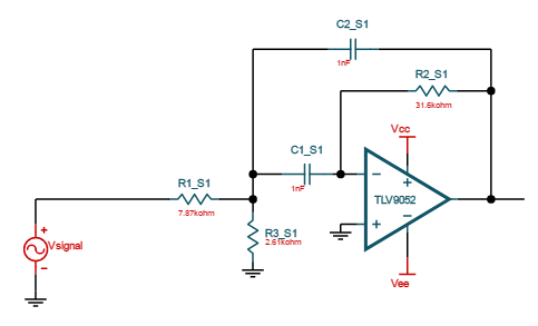

但是最近filter design tool 更新了一次,我再次用它设计相同的滤波器,它给出的结果有所不同,主要是两个电阻阻值不同,我在上张图已经把阻值不同的电阻用红色的框标出来了,新给出的设计图如下:
为什么两次设计给出的这两个电阻阻值不同,另外我用仿真软件multisim做过仿真,第一个电路通带放大倍数确实是1倍,但是第二个电路通带放大倍数是2倍,但是我两次通带放大倍数都是设置的1倍,请问一下是我使用方法不对还是什么原因?
