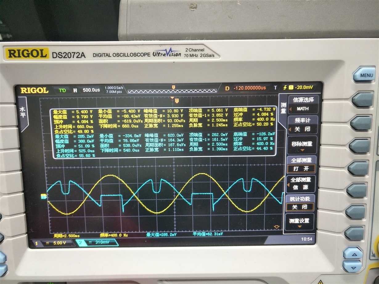

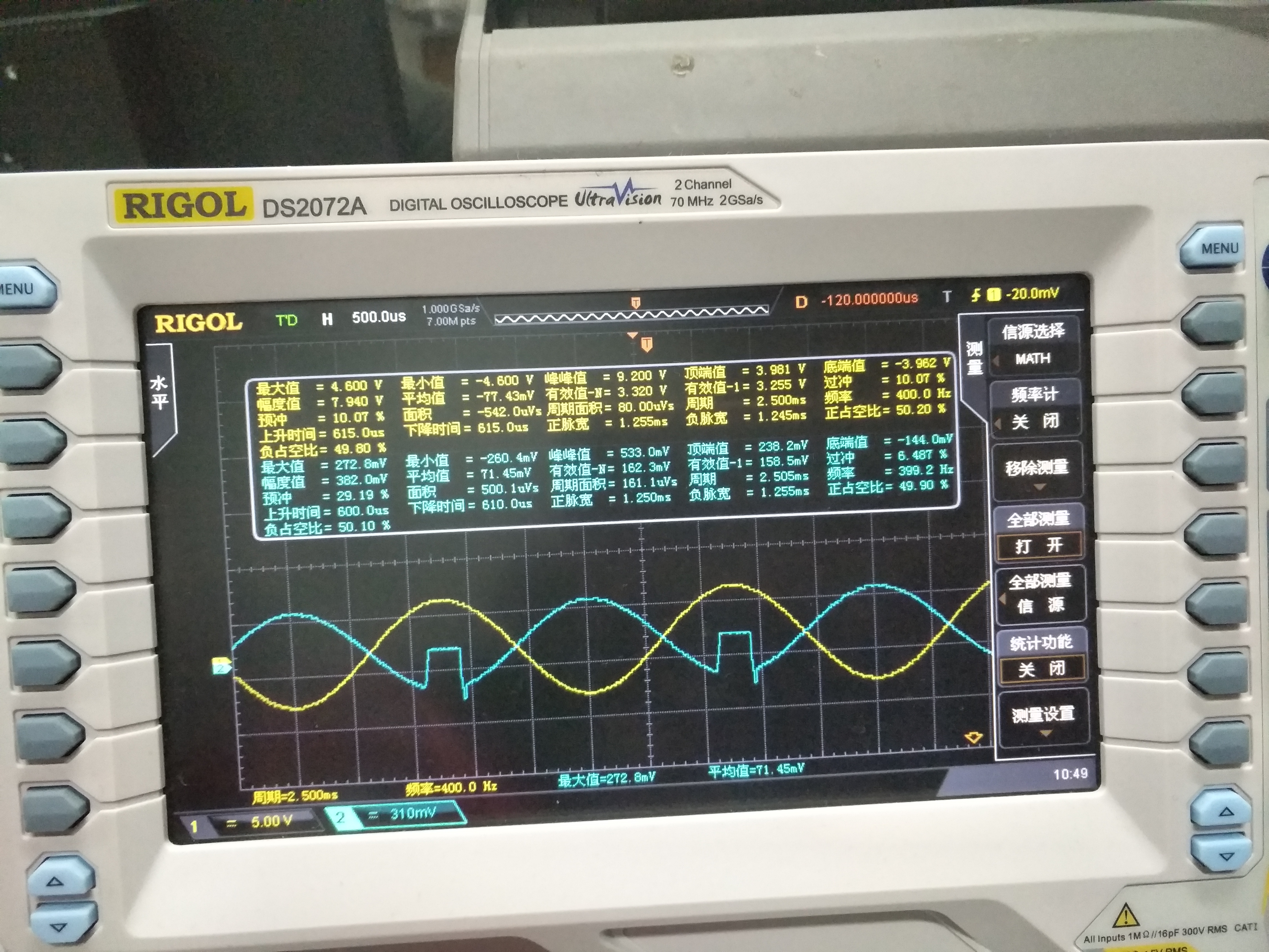

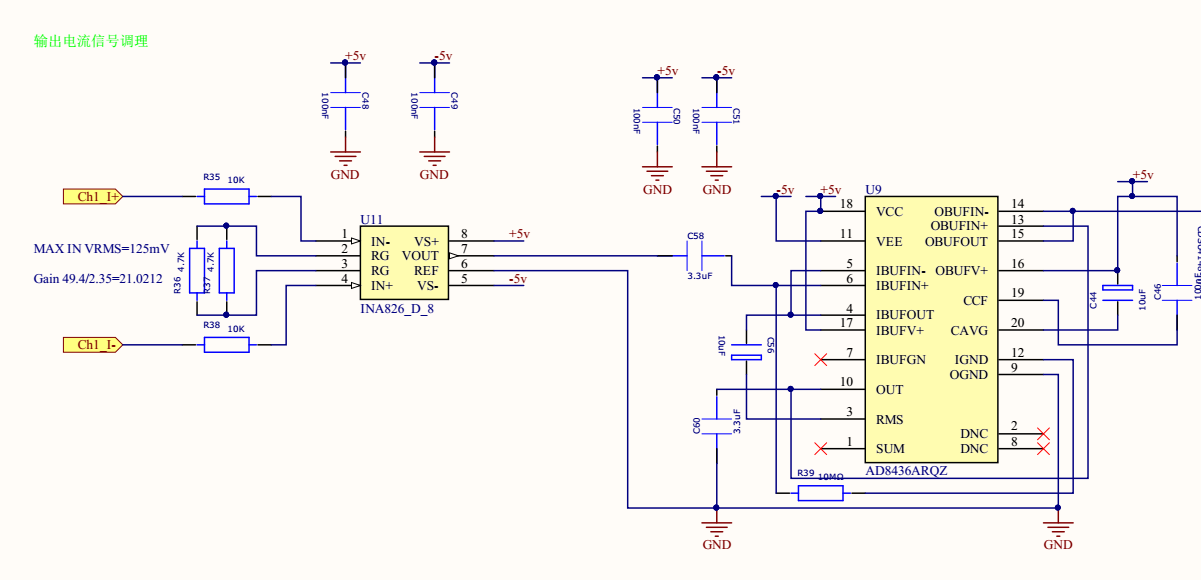

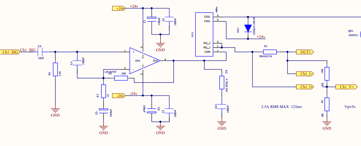

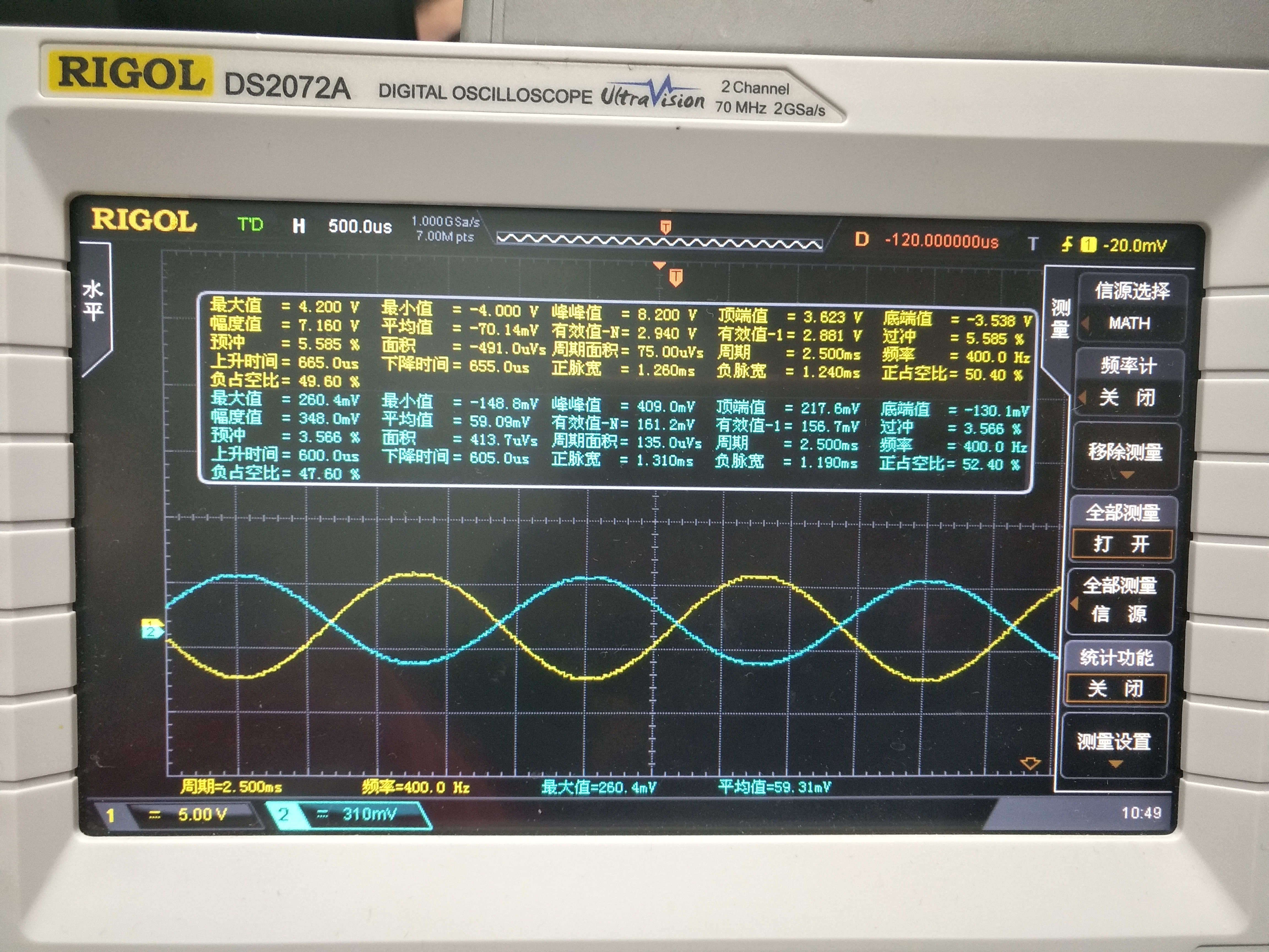

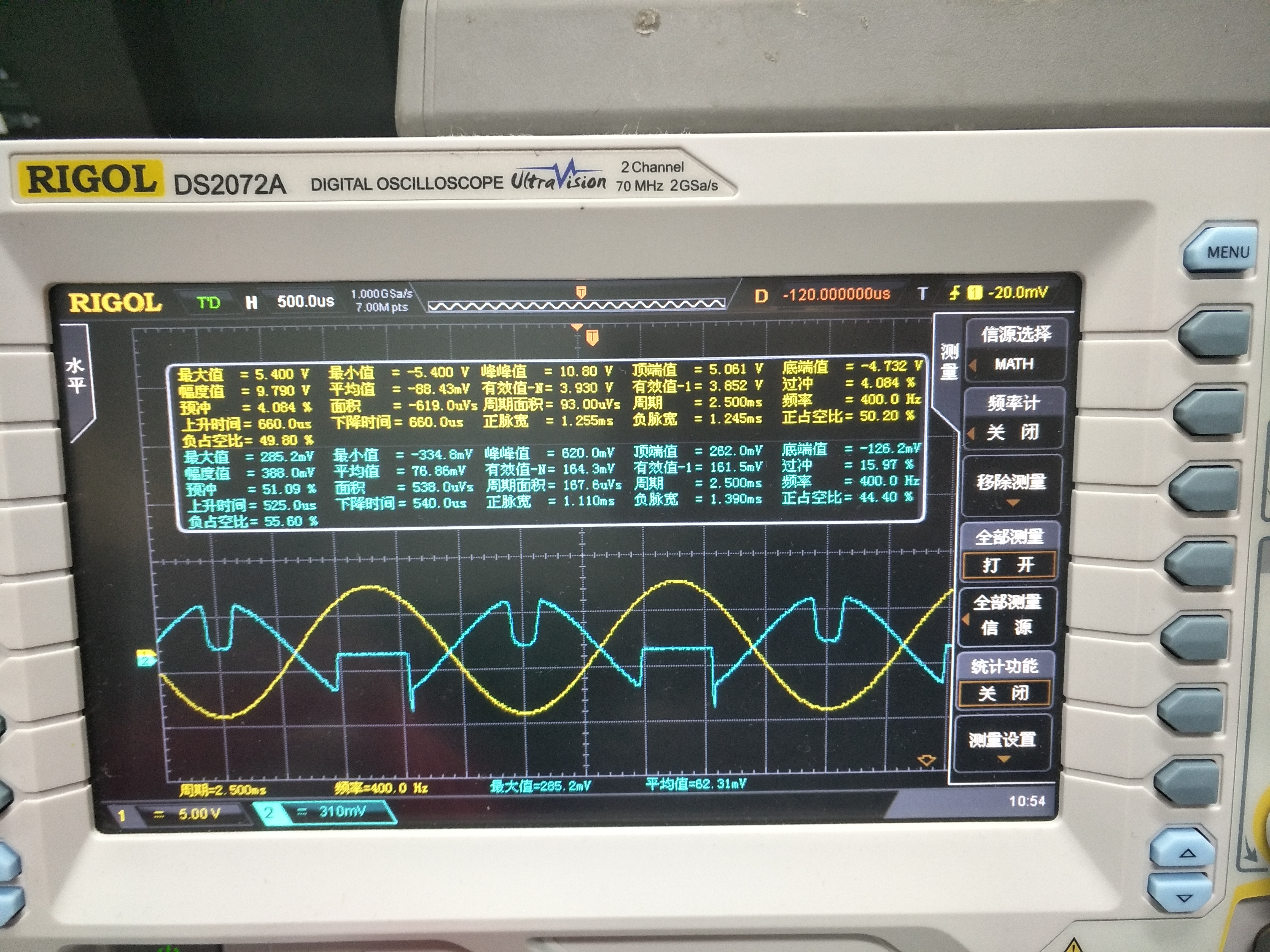

INA826 在高电压(正负22V ,400HZ)输入时,输出下峰出现反相,小信号下工作正常。供电为正负5v
Other Parts Discussed in Thread: INA826, LM1875
