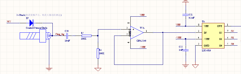

小弟在校研究生,搞瞬态压力测试的。由于有负向的信号存在,所以在单电源应用中必须加直流偏置电压将负向电压偏置到正半轴。但是项目上需要1,2,5,10,20,50,100倍的放大。问题是刚才说的直流偏置电压也会同时被放大,自己搭了很多电路,主要功能实现了 但是带宽不够100倍增益到50K就开始衰减 要求至少达到200K。请各路大神帮小弟想想有什么器件比较符合我的要求 ,拜谢~~~
