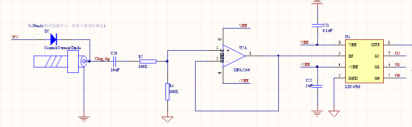

还有一个问题,用340仿真二阶低通滤波器频谱曲线没问题。用频带更宽的350反而出现了错误, 成了一个高通滤波。很是纳闷,上传原理帮忙分析分析吧
如果需要线性相位特性,选择贝塞尔滤波器。这是由滤波器传递函数的特性决定的。
你的电路应该双电源供电。如果需要单电源工作需要改变电路形式。
电路是一个不放大偏置,放大交流的单电源电路后面接一个Bssel滤波器,R11和R11下面的虚拟地是我自己加的(这样加对么?)。输出波形成正弦上下飘是怎么回事?上图
滤波器中的虚拟地和电阻不加可以么?如果必须加为什么?
电路没有问题,瞬态响应仿真时间可以设长至2ms。
