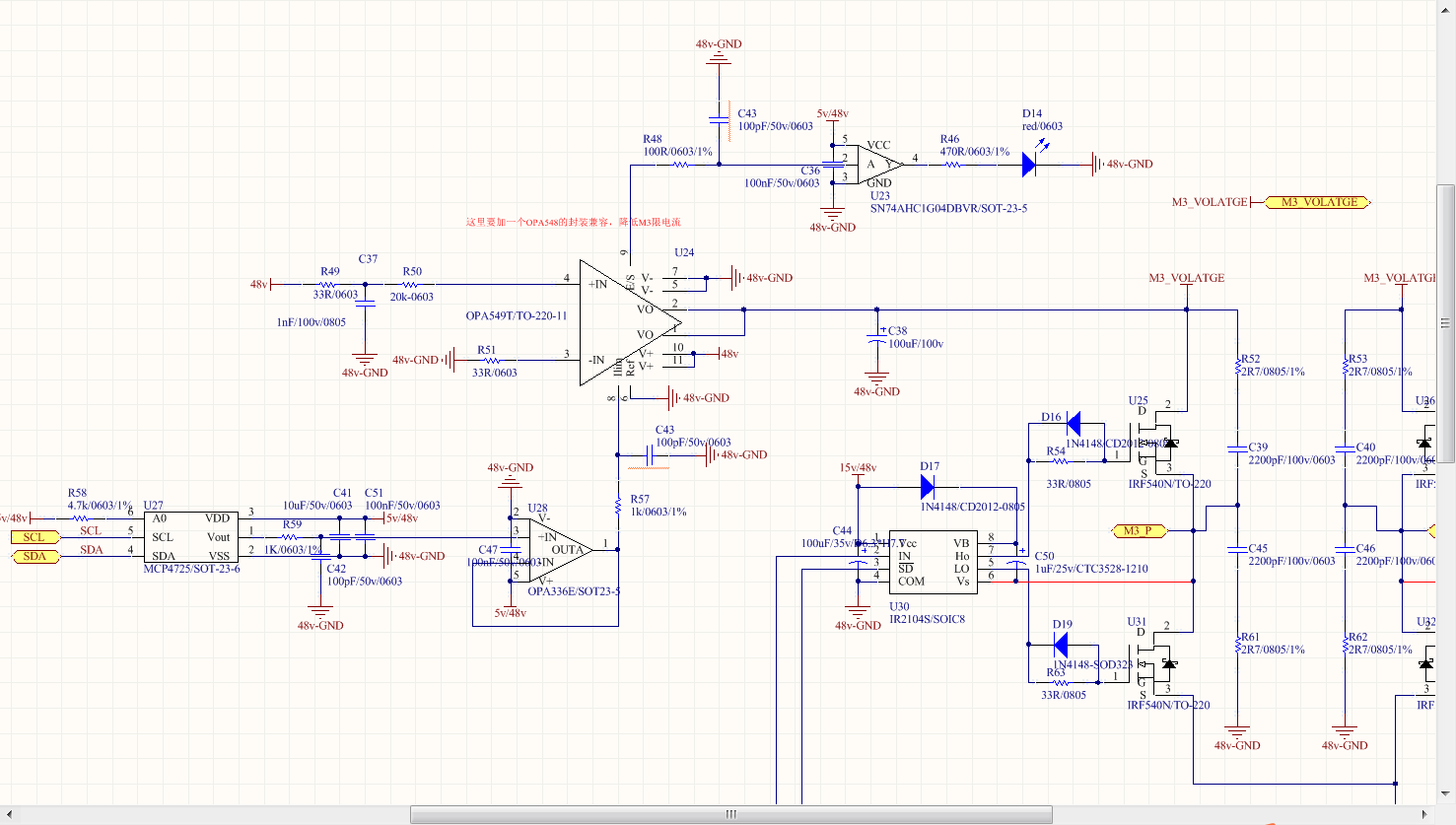

OPA549驱动48V 直流有刷电机
Other Parts Discussed in Thread: OPA549
我用OPA549来驱动48V 3A的有刷直流电机,因为应用中直流电机需要有限流堵转的状态,通过OPA549来限制直流电机的供电电流,检测OPA549的输出电压来检测电机是否堵转。
原理图是这样子的,不知道这样会不会有隐患,因为OPA549的最大工作电压是60V,电机的回升电压会不会损坏芯片。
现场出现了该电机无法启动的现象,具体原因还没见到板子,目前怀疑=会不会是这方面的原因。
希望有经验的大神给予指导,谢谢!
  • 您好,
    电机是感性负载,后端又加了C38这个大个容性负载,系统很难稳定,需要把C38去掉。电机的回升电压有可能会损坏芯片,建议在运放输出加两个肖特基进行保护。
  • 亲;这个电路有很大隐患。建议要么用模拟桥接电路;要么完全用PWM控制做双向调速电路。
    这种模数混合电路极易在快速PWM变化时再生击穿运放。
  • 您好,首先谢谢您的回答,我试一下吧C38去掉。您后面的意思是在OPA549的输出串两个二极管防止再生电压反向么?另外,这个驱动板还要驱动其他三个48V电机,不知道他们会不会有影响。如果用恒流源电路替换OPA549会不会好一点,谢谢您的回答。
  • 您好,谢谢你的回答,这个电路用OPA549的原因是因为这个电机需要限流堵转,通过设置不同的电流来设置电机堵转状态下的保持力。您说的模拟桥接电路不知道是什么样子的,如果用恒流源电路来替代OPA549会不会好一点。另外请教一下,关于有刷电机堵转检测用OPA549输出电压的检测方法是不是可以,有没有其他比较好的方法,这个电机装不了编码器。谢谢!
