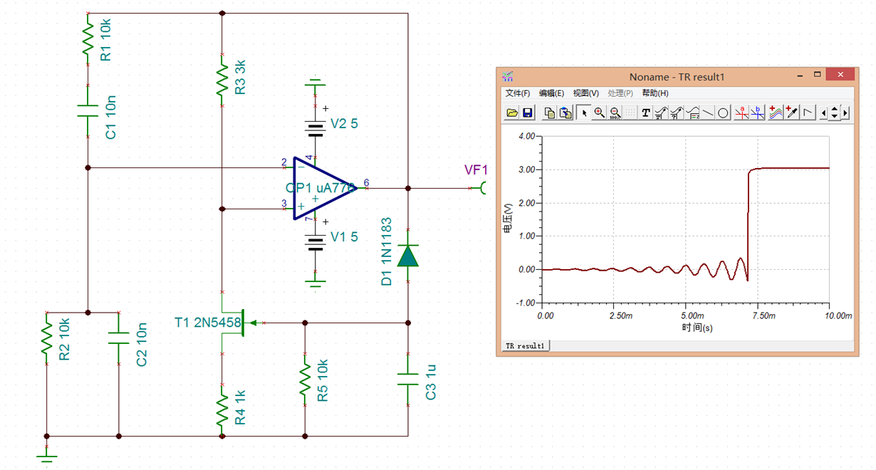

是起振有问题吧,不知道你的电路里使用 D1是为什么,阻断正反馈回路了

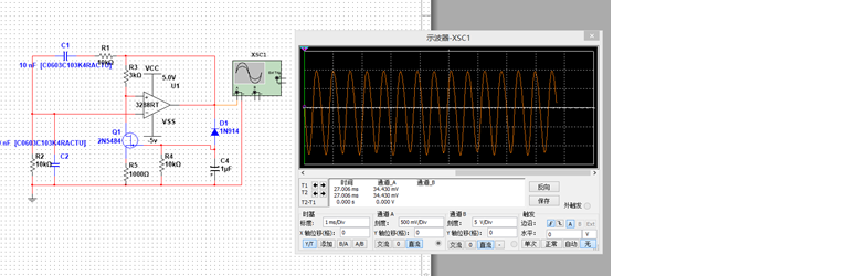

起振没有问题,波形最开始振荡了, 然后跳变。D1作用是使负半周电容充电,得负电压JFET阻值降低已达到稳副的目的,此电路在Multisim14的仿真中非常好实现,本人就想弄明白,是不是TINA-TI软件本身有缺陷,此电路本人已经研究好几天了,在TINA-TI 中就是不能出现结果,要是认识TI公司里面的人,好好解答一下。
看到你的电路;突然联想到卓别林脚踩旱冰鞋的幽默剧。呵呵,可惜没有卓别林的不倒技艺,直接超调了。。。
建议D1串点电阻。
串联电阻早都试过了,总之能想过的办法都想过了,现在深信的是,JFET的TINA模型有问题,或者是我没有调好,反复调节JFET的Vth,也不行。求大神解答。

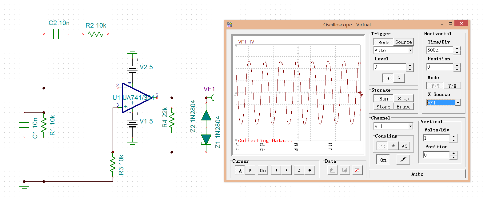

稳压管稳幅的文氏振荡电路,TINA-TI也没有问题
第一个图就是TINA-TI的仿真电路图,你说的我前面都试过,不行,我现在唯一怀疑的就是TINA-TI的JFET模型有问题
从500到10K的试了个遍。反正能想到的问题,我基本上都试过了,就是解决不了,要不然也不会发到这上,求TI公司员工解决了
