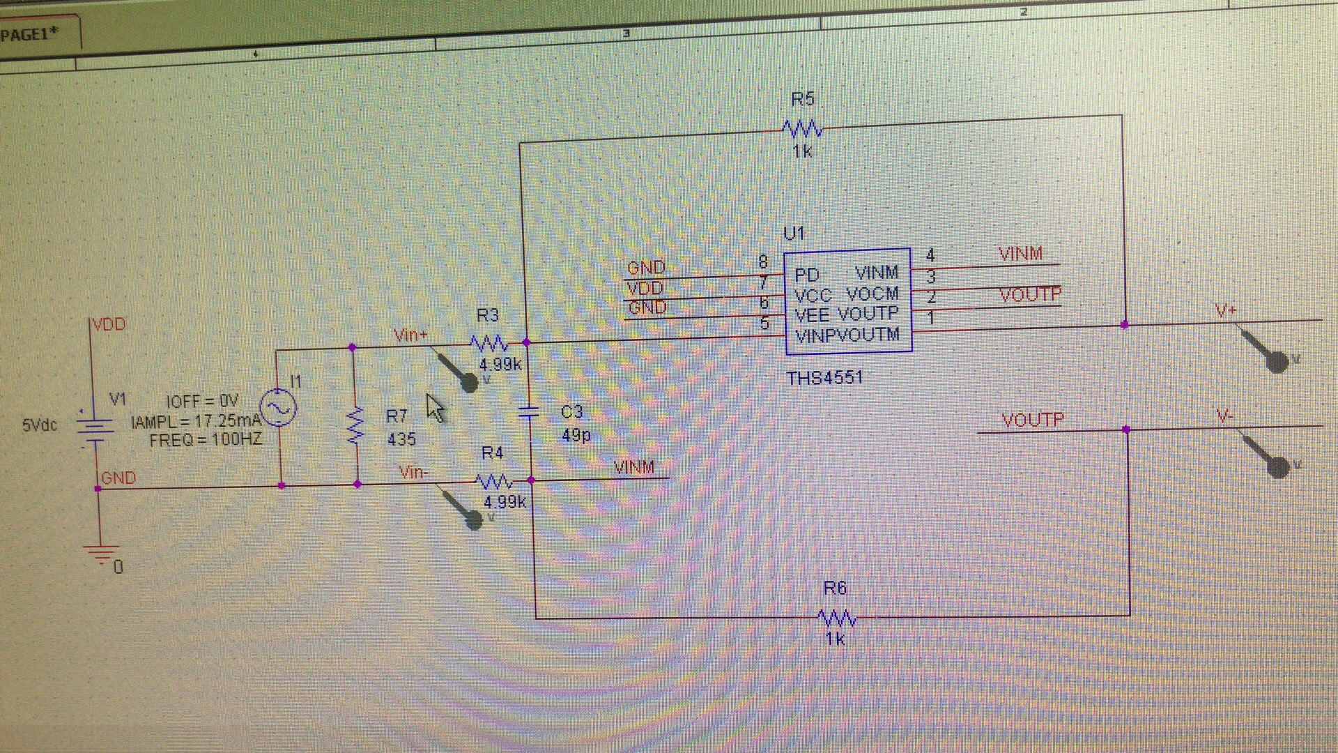

图1 是电路原理图

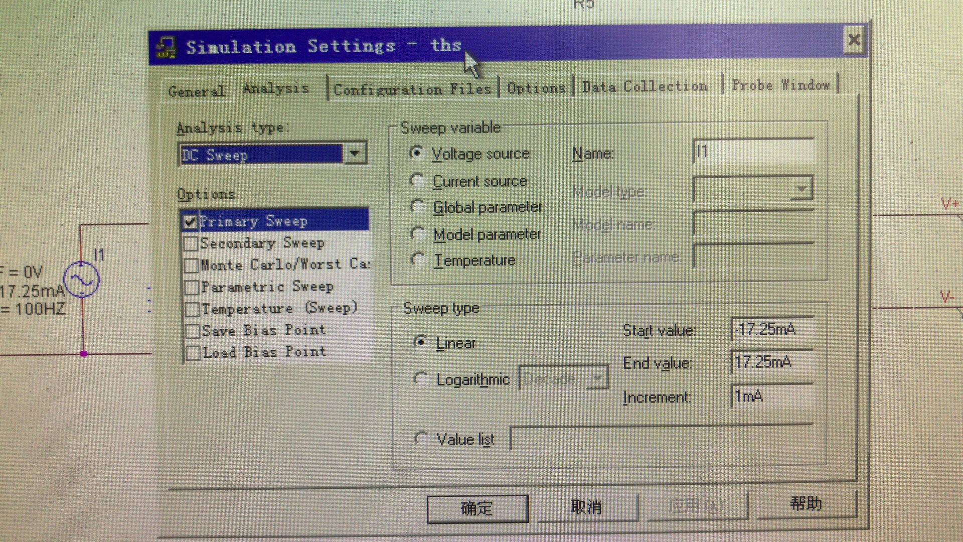

图2 是 DC 扫描参数配置

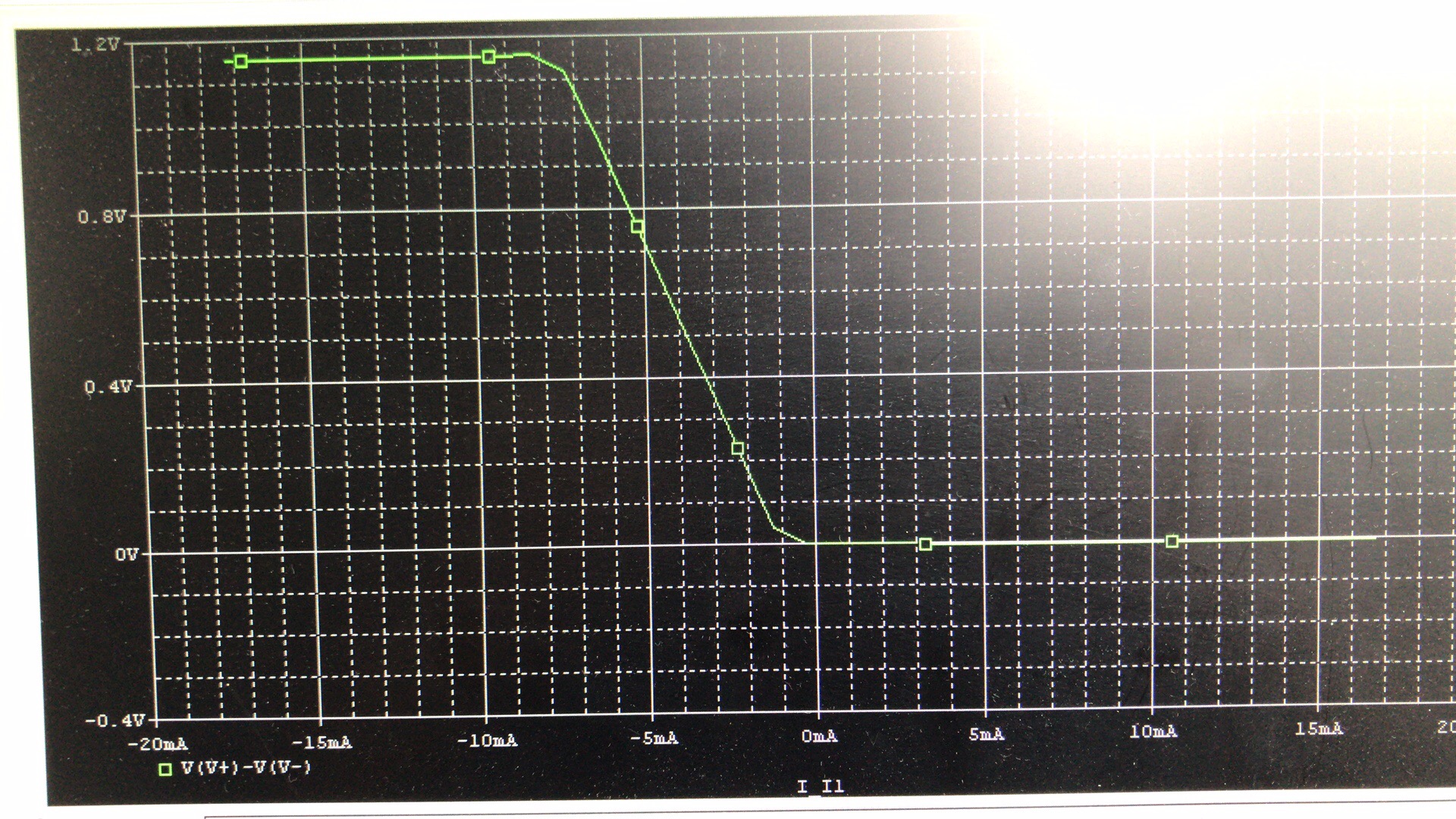

图3 是输出v+ -v- 的仿真图

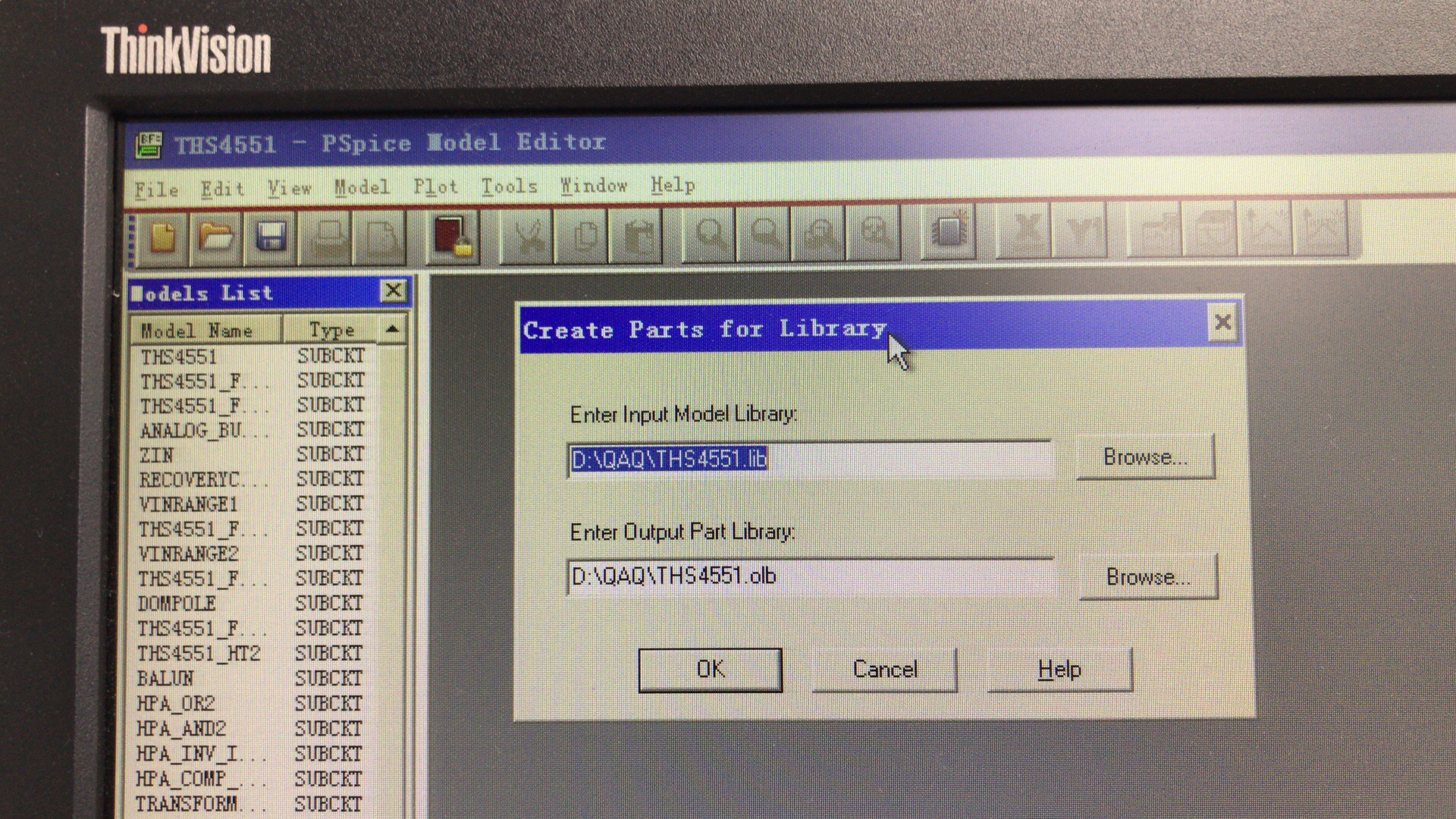

图4 是从.lib 转换成.olb的过程
我们的问题是: 理论上输入信号是线性 ,DC扫描,输出也是线性的,为什么我们的输出不是线性的?

图1 是电路原理图
图2 是 DC 扫描参数配置
图3 是输出v+ -v- 的仿真图
