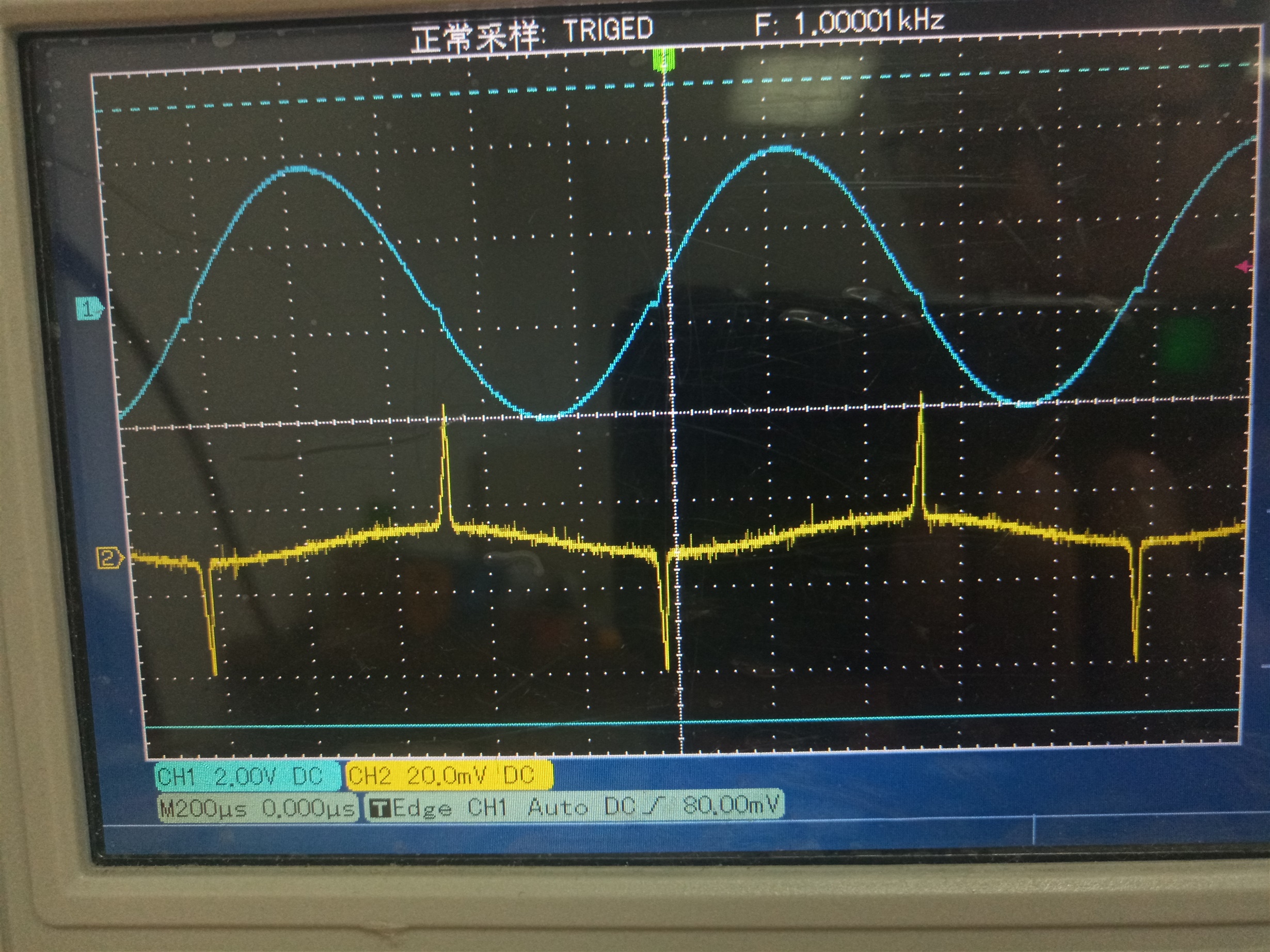

最近在学习运放,在用LM358P做反向比例放大电路的时候,发现个问题,百度搜索一直没搞懂,问一下大家这是什么原因造成的
失真现象:
蓝色波形为输出,黄色波形为虚地点波形
蓝色波形负半周出现小疙瘩的东西
实验电路图:
信号输入:Vrms=200mV f=1KHZ 的正弦信号
电源:+-6V
将电阻都放大10倍,输出波形没有小疙瘩,虚地点也就比较圆滑,没有尖峰
考虑过是否没加退藕电容,加了之后并没有任何变化,实测在输出跟VCC或者VSS之间跨接3.3K电阻也可以消掉这种现象,用100K,47K测试现象不明显,
网上的回答都只说了怎么解决此现象,但是没有说原因,希望有人能帮我解决这个问题,解释该现象造成的原因(如果有书籍资料建议的话,也希望大家推荐),谢谢大家!
