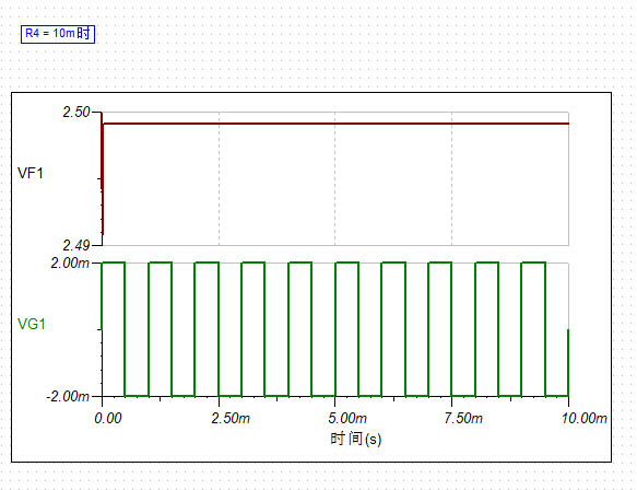

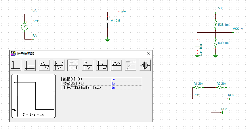

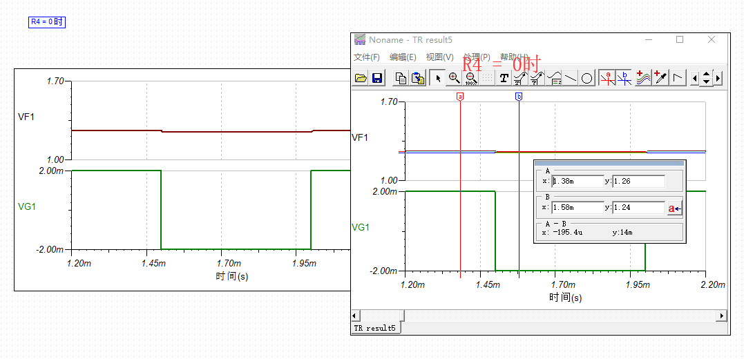

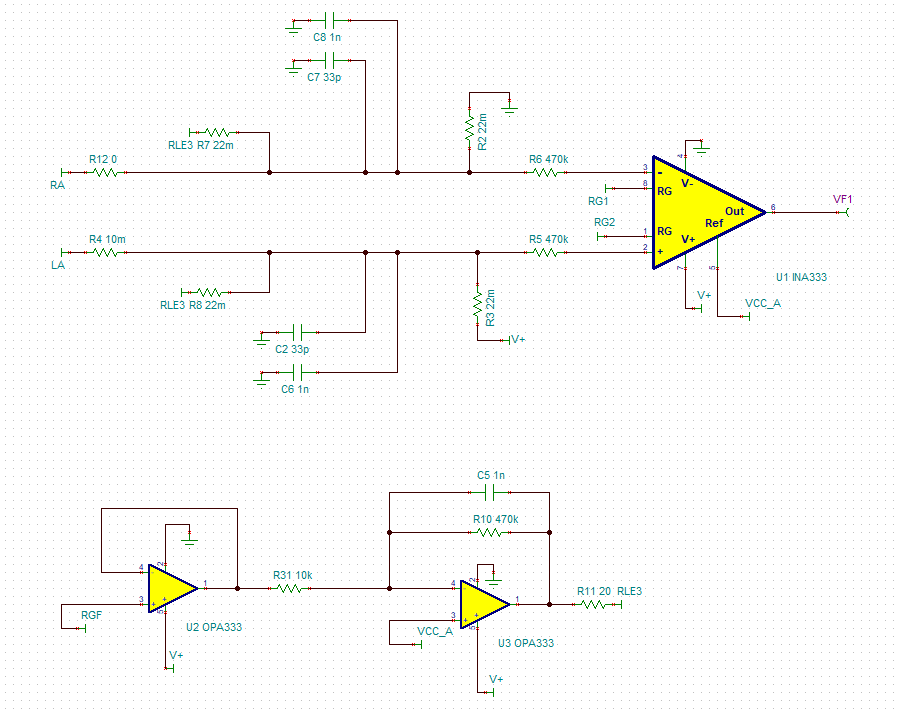

TI工程师你们好!我在使用INA333时遇到一个问题:在如下电路中,当R4=0,感觉是正常的。但R4 = 10m时,输出就不正常了。请问:当R4 = 10m时,要怎样修改才能使输出正常?
