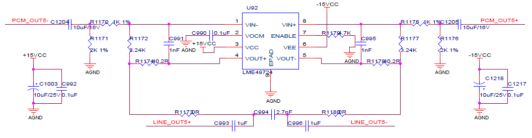

问题描述:LME49724运放设计中采用正负15V供电,上电后测量电压发现负15V电压值直线下降,正15V也有下降,但下降十分缓慢,导致运放发热严重;
                  然后采用正负12V供电,上电 测量电压,正负12V均正常,且没有下降的情况
                  查看芯片手册电压范围是±2.5V to ±18V
请问LME49724这款运放的供电是否有特殊要求?还请大神们指导一下,原理图见下:

    芯片供电电压范围是±2.5V to ±18V,两种电压都满足要求,这种现象不应该出现呀,检查一下±15V供电电源有没有问题呢,
    运放供电尽量做好滤波,减少电源噪声,满足芯片供电范围就可以了。
  • 您好,
    ±15V供电电源测试没有问题,给其他电路供电,电压稳定,唯独给LME49724供电出现上述问题,请您再帮忙分析一下还有没别的原因呢
  • 您好,
    ±15V供电电源除了给LME49724供电还有没有同时给其他电路供电呢?这个±15V电源是怎样产生的呢
  • 对于高速运放,由于本身静态电流就比较大,所以;高压发热是个普遍现象。因此;推荐供电电压不要超过13.5V。
    简单演算下,以LME49724数据表中第13页图49为依据。+-15V静态电流为9.35mA,静态损耗为0.2805W。按数据表第三页数据;结到空气热阻为49.6C/W。得温升14C。这样;以环境25C计,IC为39C手感略烫。如果没有散热覆铜;温升最高会达到3倍;约67C。静态手感都会非常烫;以至无法长时间接触了。带载发热更甚。
    对于12V;静态电流约9.15mA,折合损耗为0.22W,温升不到11C,温度低了很多。
  • ±15V来自开关电源,专门给运放供电,上述的现象是在±15V仅给LME49724供电的情况下出现的
  • 目前改为12V供电,测试发现,上电后,-12V仍会下降,测量发现每个运放的VOCM电压不一样,有-0.5V、-8.23V、-9.22V,还不知道是怎么回事,正常不应该是0V么?
  • 再确认下电路的工作情况:在±12V电源供电情况下,运放工作正常,输出信号和供电电压等各部分都正常;换成±15V电源,±15V电压值都下降,输出波形是正常的吗
    ±15V电源是电路板上电源吗,如果和运放在同一块电路板上,将运放的±15V电源换成其他±15V电源试一试呢,排除一下开关电源对运放工作造成影响。
  • 已找到问题了,和开关电源没有关系,LME49724双电源供电时,EPAD不能与地连接,多谢您的回复@Amy Luo @XP,谢谢
