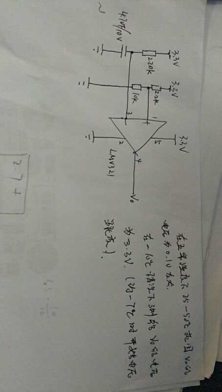

整板低温测试发现LMV321M5X在零下10度的时候部分芯片有不工作情况,测试方法:-10摄氏度黄静霞测试芯片性能,用万用表检测4脚电压,大约从-7℃电压开始跳变到3V,请问可能是什么原因导致的
