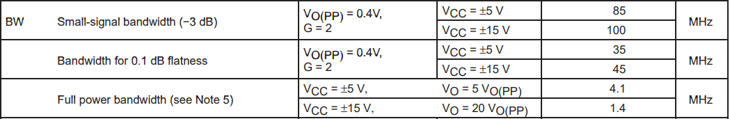

需要一款 可编程的增益放大器或者仪用放大器1、有用的信号的频率范围为3M~30MHz,所以得选一款截止频率在50MHz以上的;2、最好是差分输出的,可以直接驱动ADC;帮忙推荐款型号,谢谢
关于频率这块1、有用的信号的频率范围为3M~30MHz,所以得选一款截止频率在50MHz以上的看规格书里这块描述是85MHZ,不太清楚这块如何选择,针对
3M~30MHz
这个需求THS7001是否可以以及在设计时需要注意什么?
