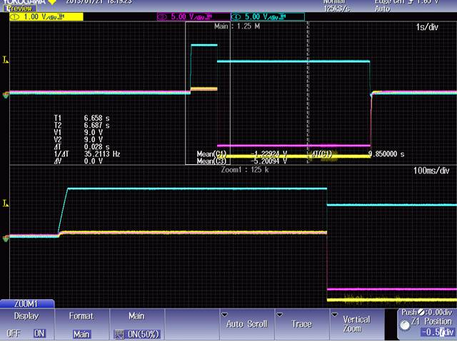

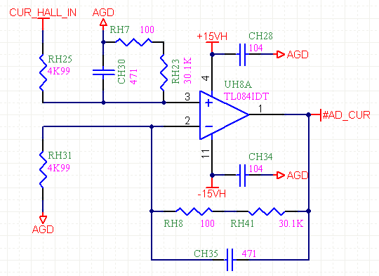

 按照下面的电路进行测试,测得如下波形,输入信号(CUR_HALL_IN)悬空,波形图中粉色信号曲线为运放-15V供电,蓝色信号为TL0841脚输出波形,+15V电源是在蓝色信号上升沿的时候给电。从波形图中可以看出,在上电瞬间,+15V先上电,此时VCC-端输入电压为0V,运放的输出达到正饱和13.5V。当600ms之后-15V上电之后,运放输出正常。请问:
1.       造成这种现象的原因是什么?
2.       这种现象可以通过什么补救方式避免?
3.       有没有PIN_TO_PIN的运放,在正电压先上电的情况下,输出不会出现下图现象。
因为项目比较急,希望大家帮忙啊,谢谢!
  • 楼主你好!
    1.       造成这种现象的原因是什么?
         没有提供负电源,或者负电源接地造成的;
         四种方法:
              1)使用带使能端的运算放大器,待两个电源均正常以后使能运放;
              2)运放输出加保护电路,即使饱和也不会损坏器件;
              3)将信号调理电路改成单电源工作模式;
              4)为运放正电源增加一个电子开关,用负电源上电信号控制开关;
              这个问题跟器件没有关系。是设计实践的问题。
  • 建议楼主提问的时候,尽可能提供详细的信息:
    1)项目背景;
    2)信号源类型,信号源特性(输出阻抗、带宽);
    3)为什么会出现负电源延迟上电?为什么无法接受输出饱和?
    4)运放输出后面的电路;
  • 非常感谢您的回复
    我们的正15V是通过7815(24V输入)转换来的,-15V是通过7915(+24V通过金升阳模块生成-24V,然后通过7915生成的),所以-15V上电时间比+15V长500ms,故出现上面的问题。
    现在电路板已经做好,想在现在板子上做点修改,不知如果是rail to rail的运放会有这样的问题吗?
  • 这个问题与运算放大器的类型无关。
    只有正电源供电,运算放大器不能正常工作。请参考上面的建议修改电路。
