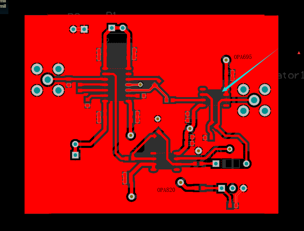

最近要做一个音频方面的小东西 我就用821搭了一个AGC电路完全是按照芯片手册上来的 发现低频信号控制不住 所以想问下821可以输入多低HZ的信号 本人纯小白还望各位大佬赐教
您好,低频多少时候控制不住?注意它的GBW,分为小信号带宽和大信号带宽。 所以AGC的电路,gain=40dB是吗? 如果是大信号,带宽为310Mhz,Gain=40dB的话,信号频率最大不能超过3.1MHz。
