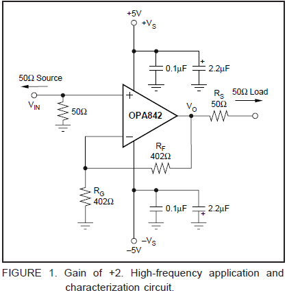

1、在有的帖子,或资料上看到,运放的输入,输出进行阻抗匹配后会损失6dB的增益,这是为什么呢?
2、如图:
为阻抗匹配;信号输出会串联一匹配电阻;输入会并联匹配电阻。在同一阻抗输入、输出下;输入和输出都是两等值电阻串联分压。即信号减半。共计跌落6dB。
