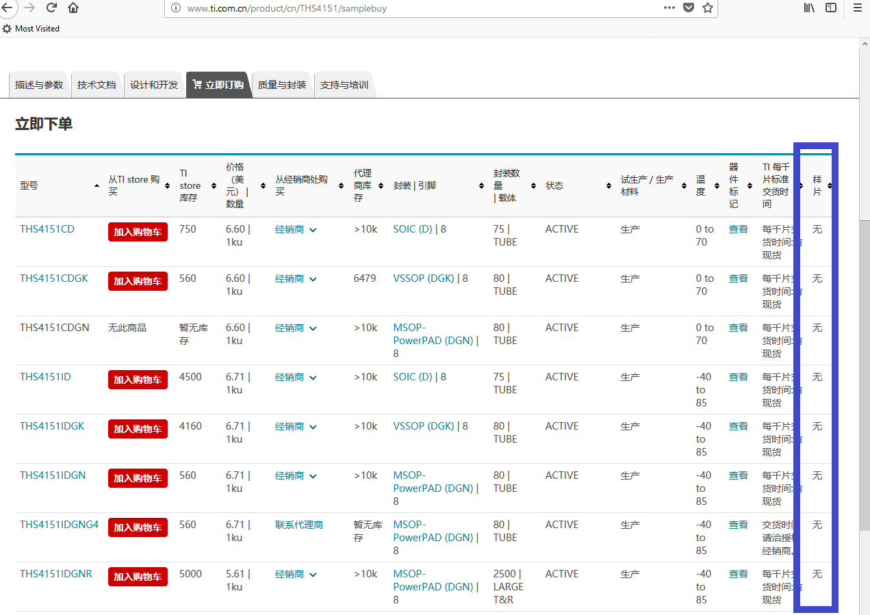

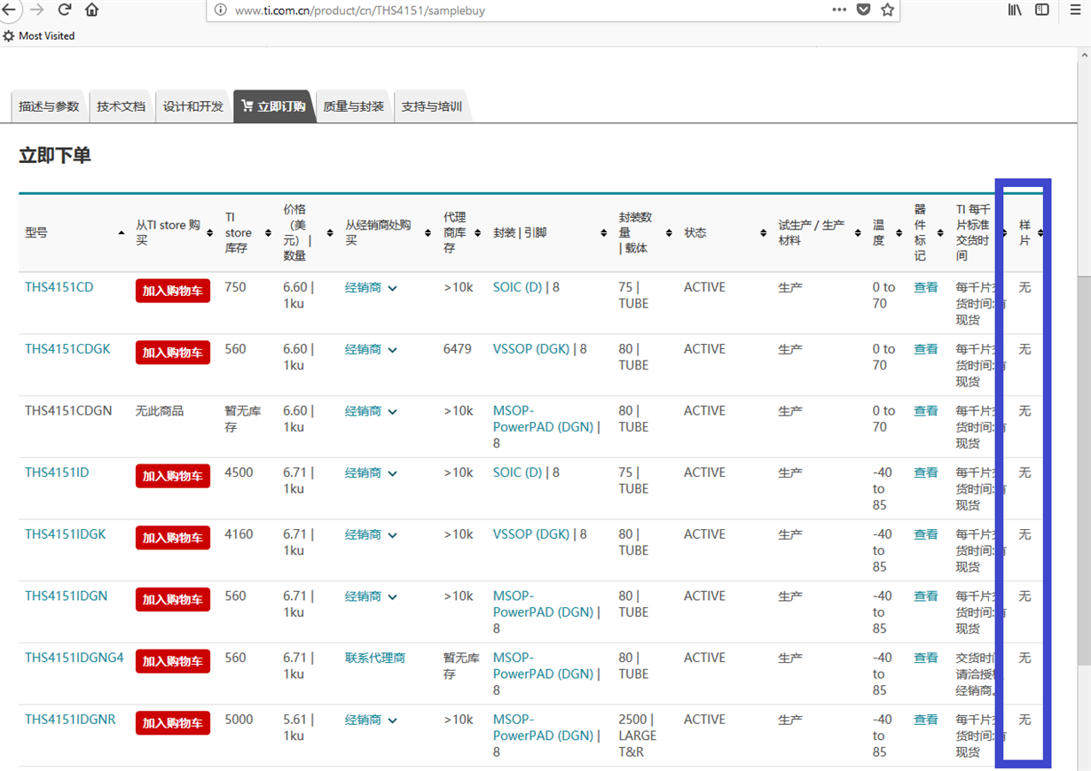

  • 首先非常感谢您的回复,运放输入端不接信号的情况下温度是90度,运放后端接的是一级功率放大OPA564,没有接ADC,能不能通过你这边申请样片。
  • 您好,
    根据现在的信息,我无法判断THS4151ID 的发热功率,不过输入端不接信号的情况下温度是90度,确实温度很高。断开后端OPA564温度怎样呢
    申请样片的话,可以进入所申请的产品主页,点击“立即订购”。会出现一个表格,在表格的最后一列有样片状态, 可以查到是否可以申请。如果要申请THS4151ID 这个型号,是没有样片可申请的:
