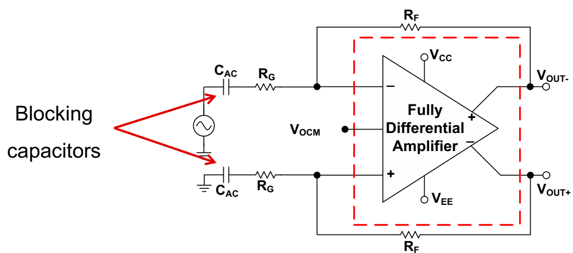

全差分运放配置为单端输入时,该如何处理共模直流偏移和测量直流需求的矛盾?
大家好,全差分运放配置为单端输入时,为了防止两个输入端有共模直流直流偏移,会使用两个电容与输入端串联,如图1所示。但如果用在万用表设计的场合,需要测量直流电压,这样的配置方法会导致无法测量直流。请问要如何处理这个矛盾呢?
  • 您好,您是需要测量输入信号的直流分量? 这个直流分量可直接通过示波器在隔直电容前测量。
    还是说这个电路的每个节点的直流电压? 节点的直流电压可通过TINA中的DC analysis中得到。
  • 您好。
    我的目的是实现一个万用表功能的电路,因此这个差分放大器需要根据外部档位(继电器)的切换,即能测量交流信号,也能测量直流信号。
    那么一方面为了防止直流偏移,采用隔直电容,另一方面某些时刻又需要测直流分量。这个矛盾该如何解决呢。
