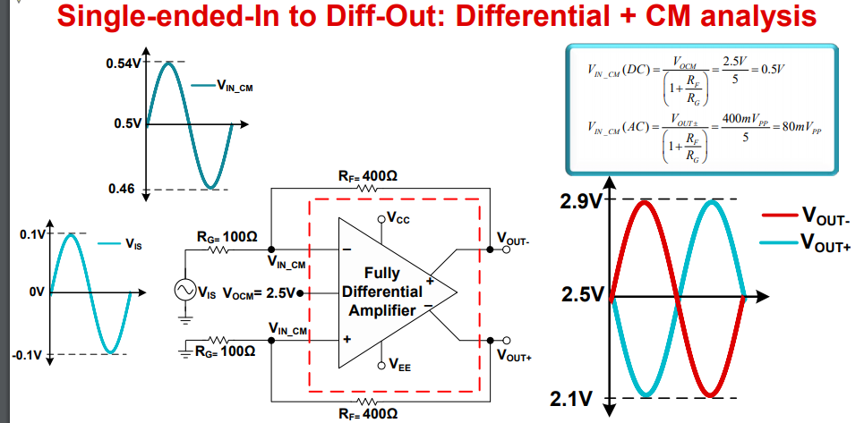

ti高精度实验室关于全差分放大器的第二个视频(TIPL2022)中在分析单端输入信号时,给出的输出似乎swing的范围比仿真的大出了一倍。如下图,输入是正负0.1V,增益G是4,所以输出在2.1到2.9V之间。

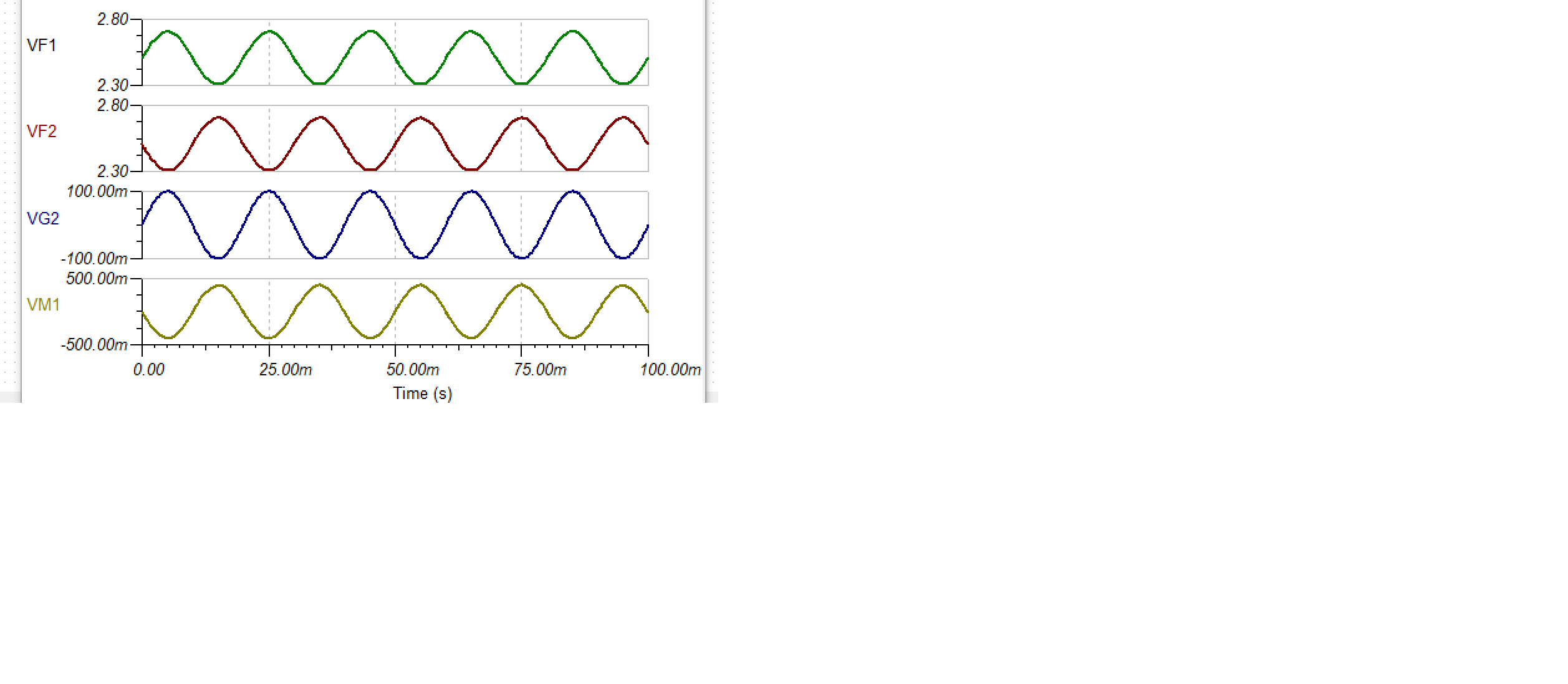

但是上图使用TINA仿真,输出的摆幅是VCM+0.5×G,也就是输出在2.3到2.7V之间。
请问是不是我哪里分析有错,得到不同的结论。
