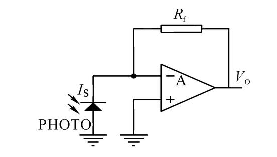

跨阻放大器电阻该如何确定?
这里有个光电二极管放大电路,放大电阻Rf为8m,测试时候发现数据波动较大,是否是放大电阻较大引起的?
  • 您好,
    RF是光电流的放大增益,这个电阻较大只会导致运放输出饱和;
    输出数据波动较大,是不是电路不稳定发生了震荡呢
    设计放大光电流电路可参考设计:www.ti.com.cn/.../tidu535.pdf
  • 输出电压幅值Vout=Iin*Rf.所以放大电阻值的确定是通过要得到的输出电压来确定的.
    测试时发现数据波动较大,我想和您确认下是再PCB板上验证的吗?
    因为这种光电流的应用,输入电流非常小, 那么为了避免输入端的漏电流到附近PCB板上的电阻以及寄生电容上去, 所以一般是对输入端做处理, 比如layout时做guard ring保护,防止漏电流的泄露,否则的话输出将会有很大误差.
