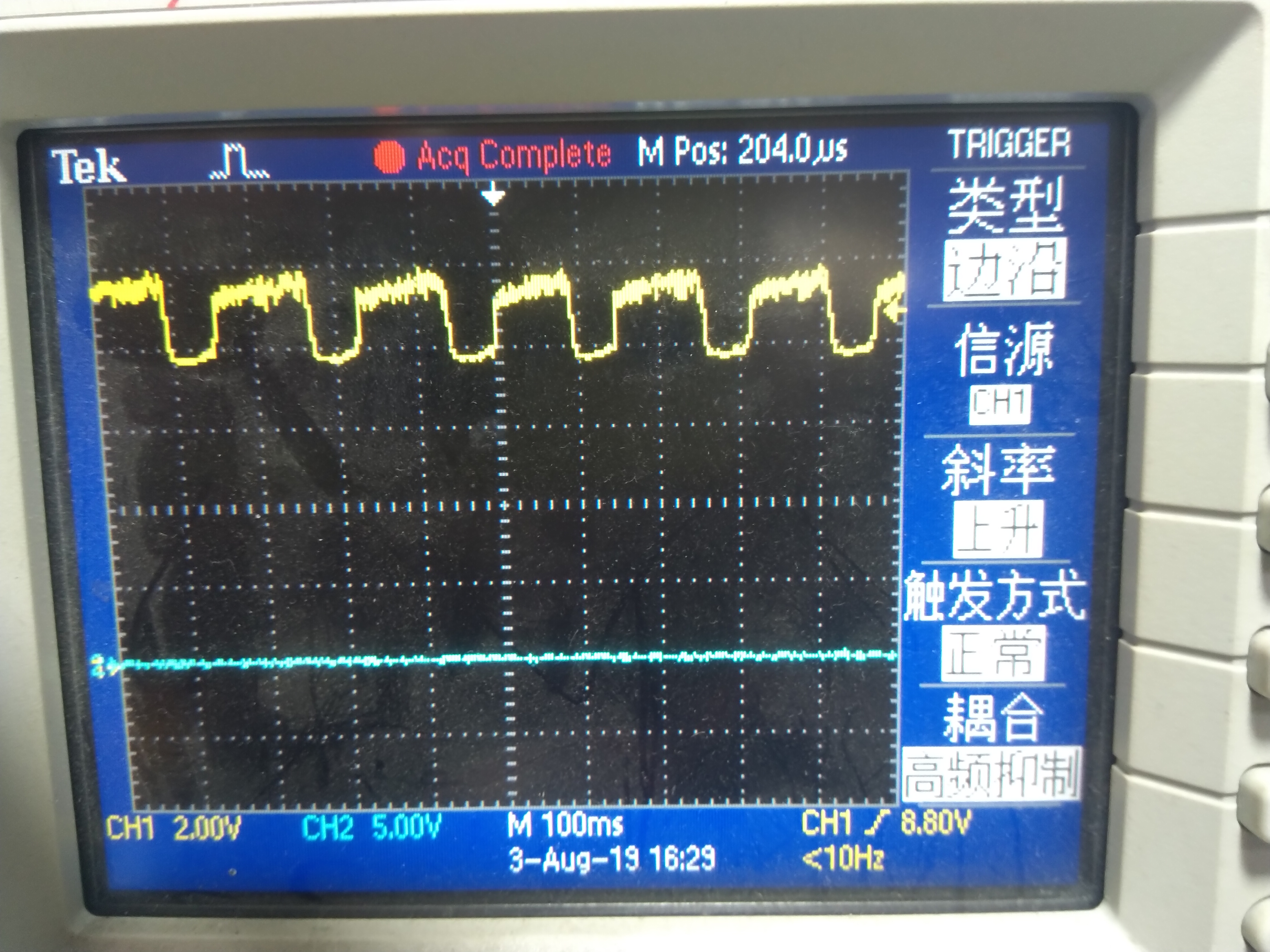

输入过大时AVDD在跳动 而且只有在CD输入时才会出现
AVDD波形如下:
应该不是输入过大引起的吧 只要在CD那边输入才有这样 AB都不会这样 用的是差分输入

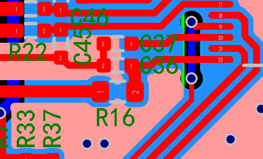

错误时C36和C37
修改后C36和C37
