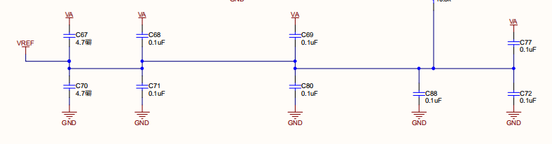

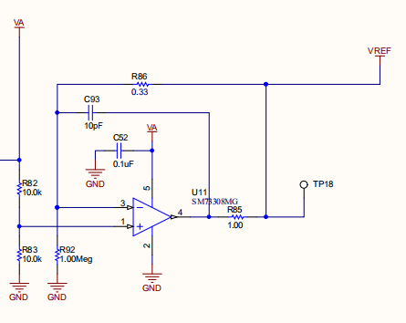

请教一个问题,就是运放输出作为虚地问题:
主要考虑如下:
1、如果直接使用运放跟随电阻分压以后作为虚地那么虚地的响应主要靠运放实现。
2、如果跟随以后的运放加一个RO隔离电阻再加上电容作为交流虚地,电容大小受限于运放驱动容性负载能力。
3、请问一般大佬们是怎么设计的呢。
4、如下图的电路,将电容分压以后作为,负载是不是能增强运放的电容驱动能力?有没有理论解释呢,谢谢!
  • 嗯?做缓冲;直接将负输入接输出既可。。。
  • 您好,根据您的描述,您是想如何提高运放的容性负载带载能力吗?其中第二条,您这里设计是没问题的,通常为了保证运放稳定性,防止荣容性负载带来的震荡,是可以在输出端串联一个小的电阻进行隔离设计。
    如果容性负载较大的话,直接选取带容性负载能力较强的运放。
    运放buffer 单电源虚地,主要考虑的是什么问题?
  • 您好,我主要希望1、假如单位增益buffer直接作为虚地的话,那么当该虚地需要吸收大电流或者高速电流的时候,这时候虚地的稳定性(波动)主要就和运放的响应速度有关系了。2、基于1的想法,我是想是不是应该在虚地上加上一个电容,可是一般的运放驱动容性负载能力有限,该电容的大小又和隔离电阻ro有关系,可是隔离电阻ro要是放得大了那么添加运放buffer的意义又没有了。3、原问题中的电路来源于ti的参考设计,他是将buffer输出连接到了两个电容的va和gnd分压处,所以想问一下这样是不是可以提高运放的稳定性,这样做和直接驱动对地的电容的差异在哪里,谢谢您!
