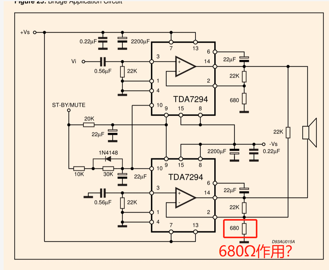

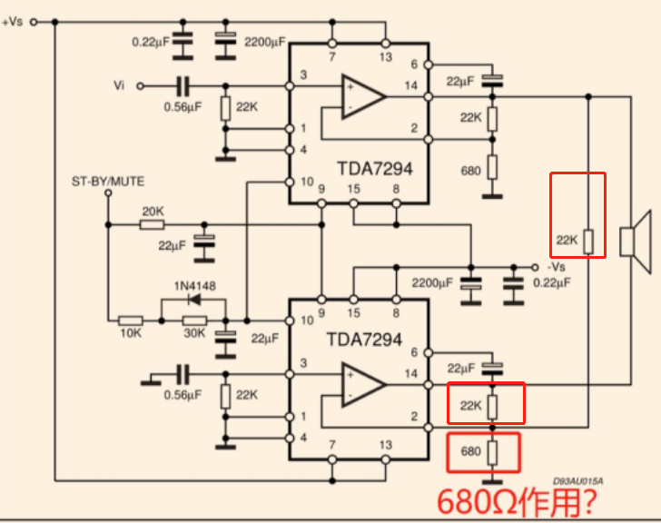

如上图所示,功放桥接电路中,按照常理,同相放大器输出直接接一倍反相放大器即可达到目的,但是为什么很多模拟功放的规格书中给的桥接电路都有那颗680欧电阻呢?请教各位大神那颗电阻的作用。
