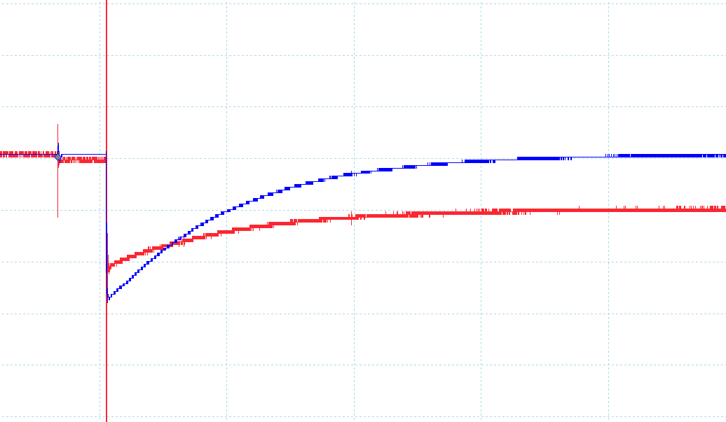

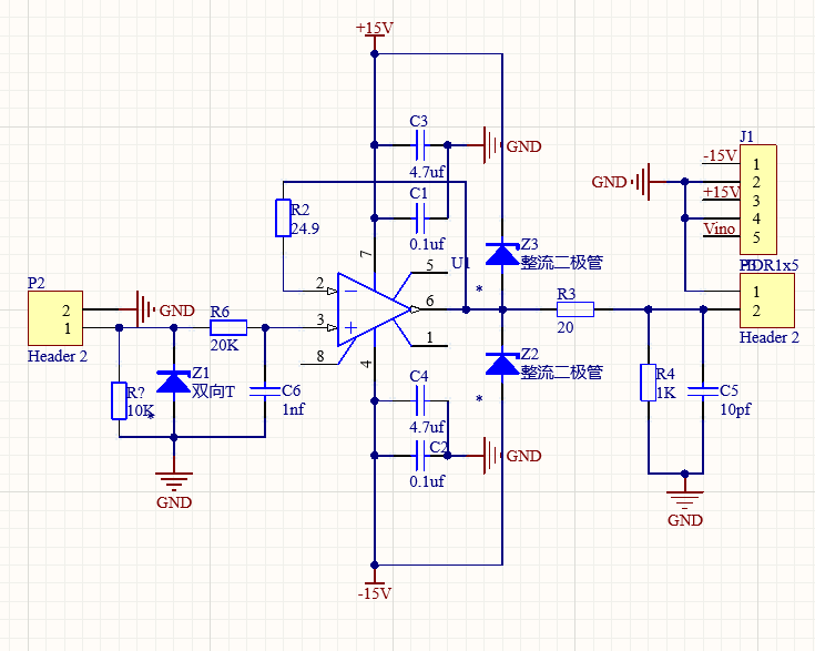

做一个电压跟随器,用于在测量雷电冲击电压输出时的阻抗匹配,遇到的一些问题

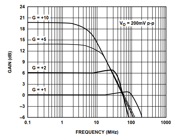

做一个利用电场测量雷电冲击电压的设备,雷电过电压频率范围在1Mhz左右,大部分在1M以内。如图1电路所示,运放是如图2所示的单位增益=3db带宽145M的运放,+-15V输入,输入信号是测量装置通过电场感应到的电压信号,电压范围在+-10v之间。我在不加R?,C6,R6的时候还算正常,但是每次过电压过后会有残压存在,且把实际过电压的高频部分(1M以上,最大32M)放大了,出现了很高的毛刺输出,可见图3,红色是经过跟随器后的波形,蓝色是我想测量的波形。网上看了资料,说是要把同相输入端在没有信号输入时接地,当我把R?接地之后,发现信号电压的衰减要嘛太快,要嘛太慢,根据电阻R?阻值来的,不能跟随我测量的蓝色电压的变化规律。
我不清楚高频成分为什么出现了那么高输出,然后为什么R?会使衰减那么快,想问下TI有没有适用于这个设计的运放芯片,谢谢!
图1
图2
图3
