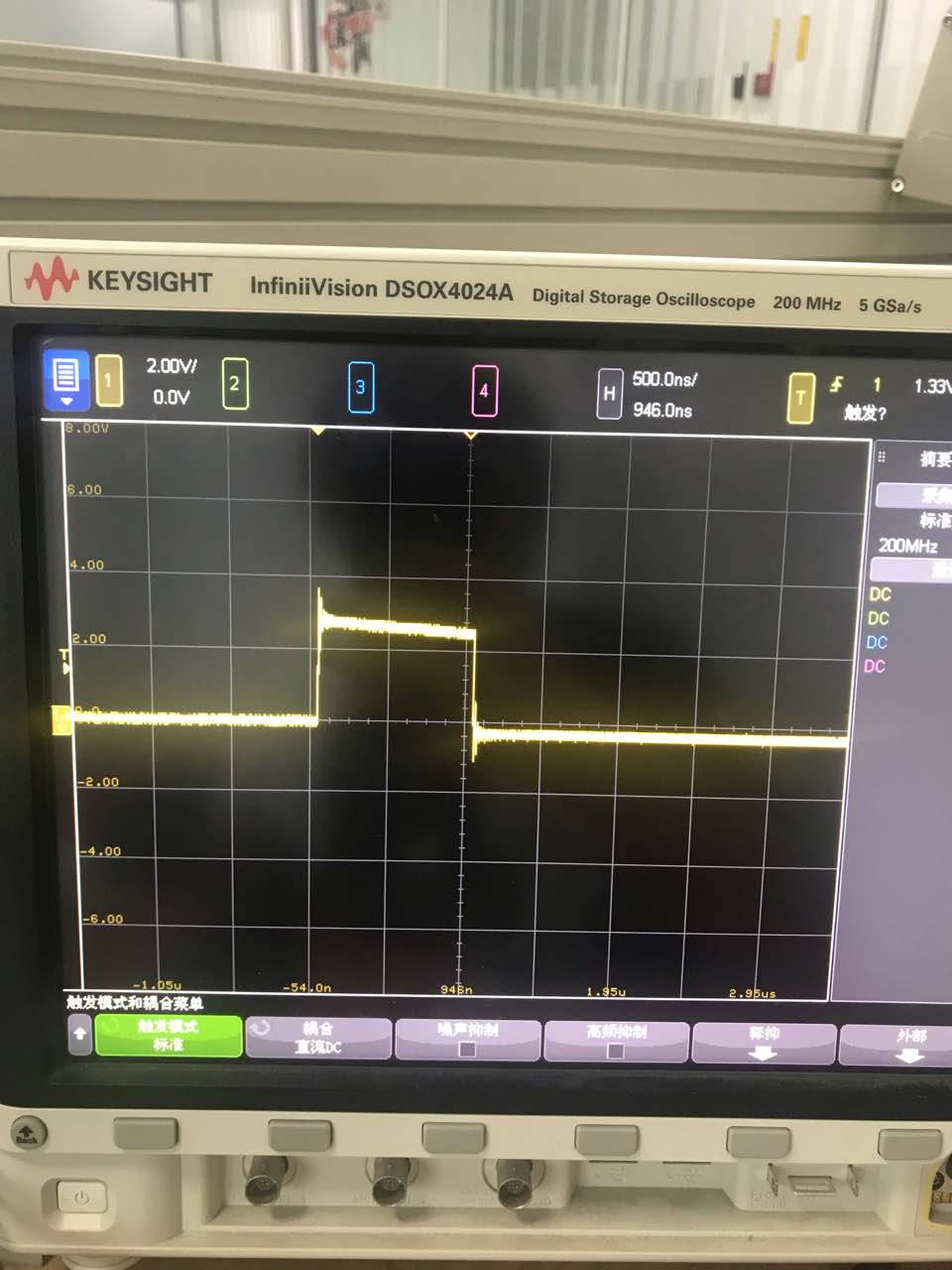

按照TI推荐电路进行设计(THS3095D)
在进行测试时,双电源使用±10V,波形分半见附件,输入信号见附件,为何输出端只有正电压?

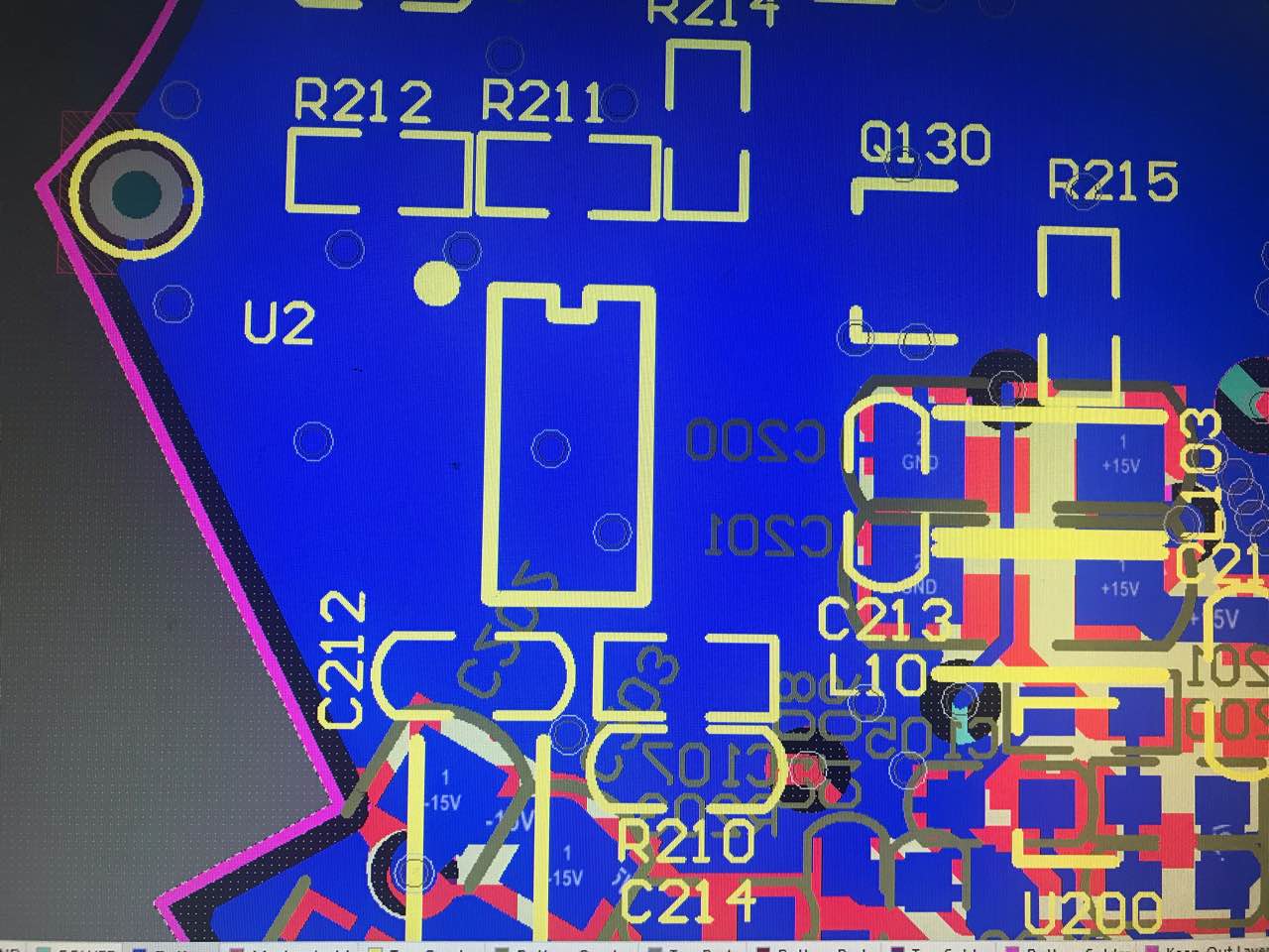

是我PCB布局的问题吗? 我用仿真显示是正常的,就是实际测试出来波形不一致,
PCB布局见附件
测试中发现,当增益调整时(变大时),可以输出负电压,但是波形完全失真(同时多出一个小台阶),
当增益较小(2)时,输出没有小台阶,但是只有正波形
急急急,谢谢大家

您好,测试的探针是直接在THS3095的输出端测试的吗?
建议将MOS管Q3断开,再用示波器测量输出看下。
