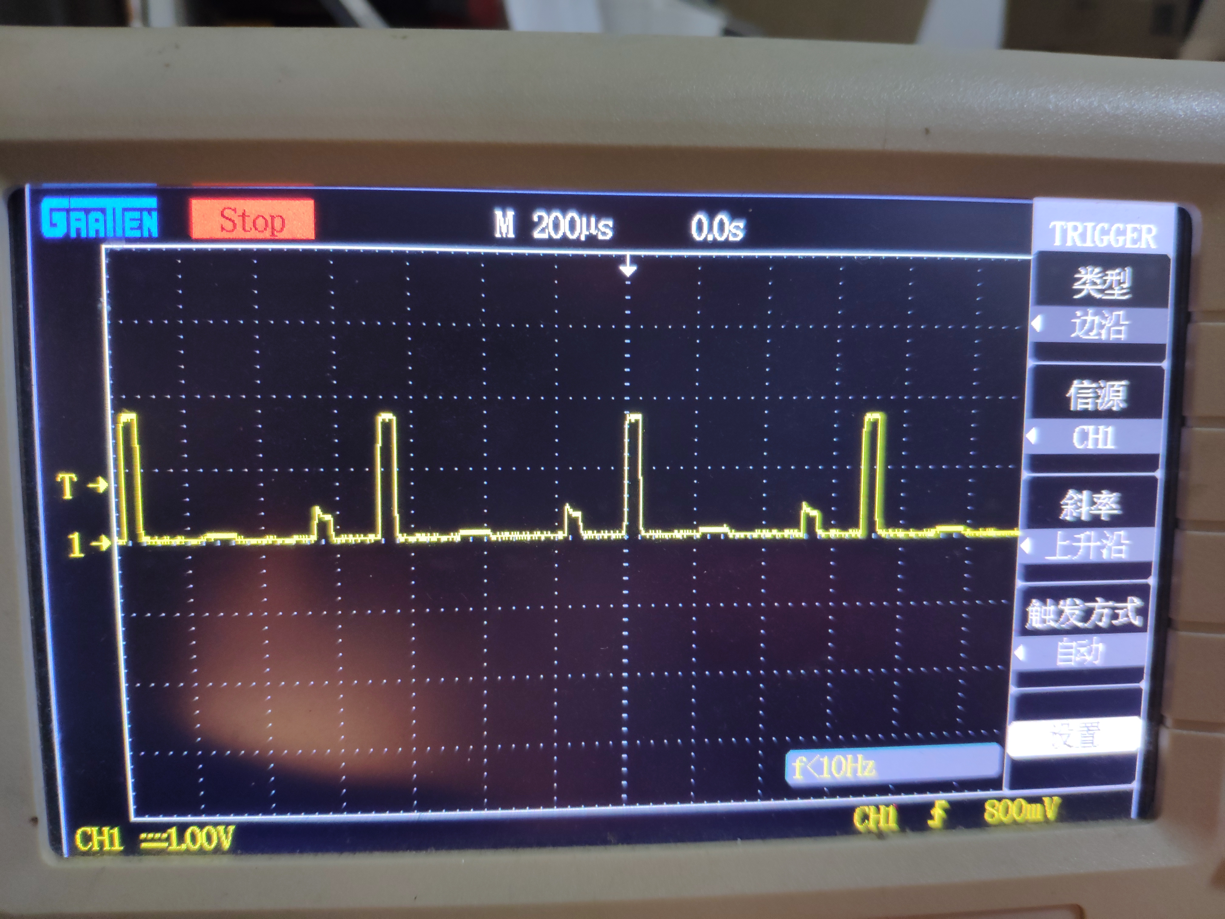

ADS1258上电默认配置,ADC引脚输出脉宽波形,幅值达到1.66V
Other Parts Discussed in Thread: ADS1258
我们用ADS1258做了一个采集板,外部MCU没有接入,给ADS1258供电为+2.5  -2.5V  DVDD为3.3V,参考电压为2.048V。现在上电任何一个ADC引脚接10K电阻到地,发现有周期性脉宽波形。周期大约为650us,频率大约32.768k的一半。这个波形导致了我们对数据采集发生干扰很大,还望指导
