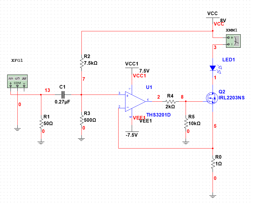

300Mhz 压控电流源
想搭建一个压控电流源的电路,驱动LED电流200-600mA,但是频响不够达不到300MHz,请问TI的大牛工程师该如何改进,从哪里改进电路?
