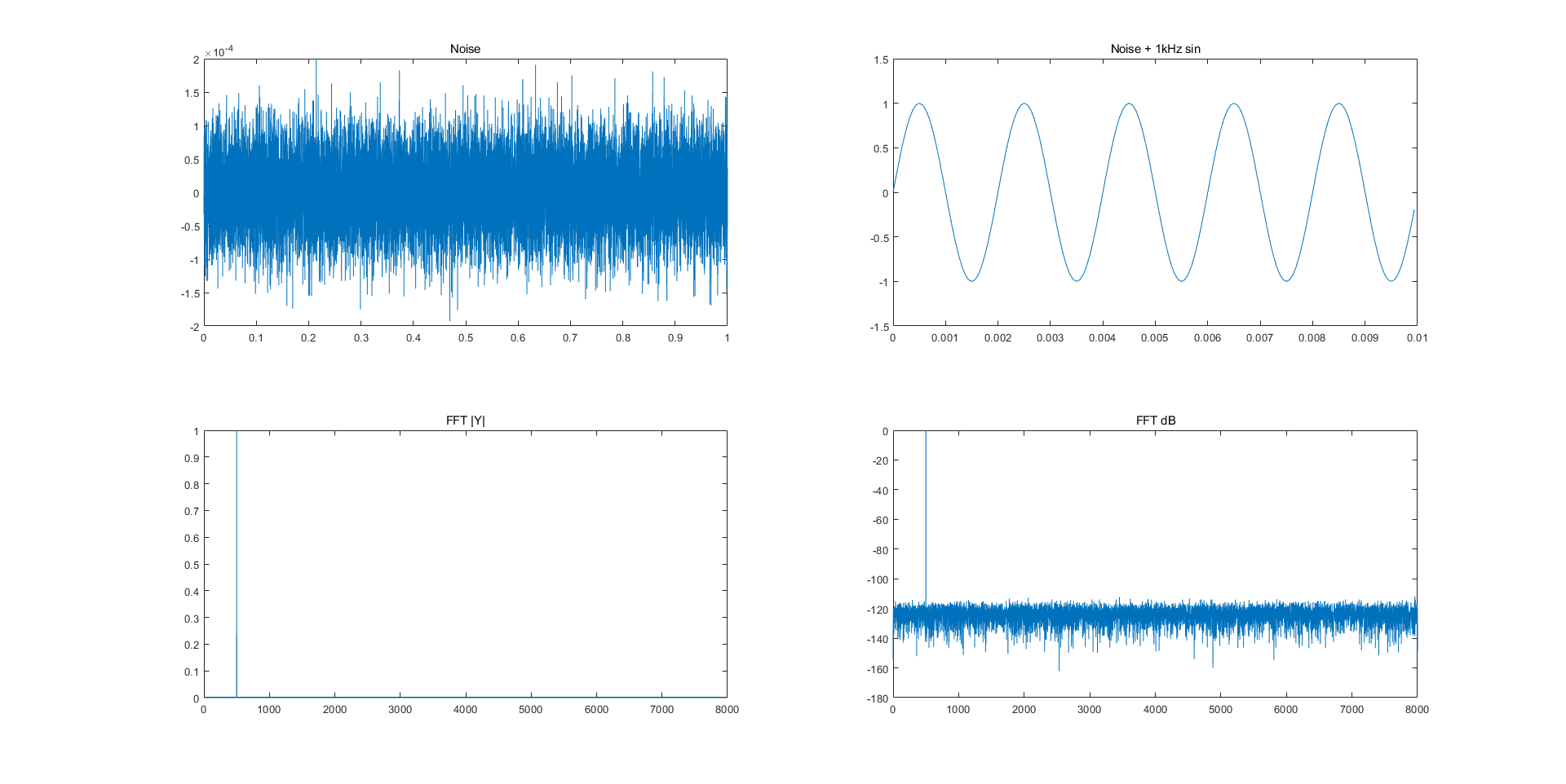

请问热心的TI工程师:
在用TINA-TI分析信噪比时,Total Noise为20uV RMS,那么噪声VPP应该为:120uV。
这样算下来信噪比应该是20log(2V/120uV)=84.4dB。但是仿真结果为94dB,请问这是为什么?
