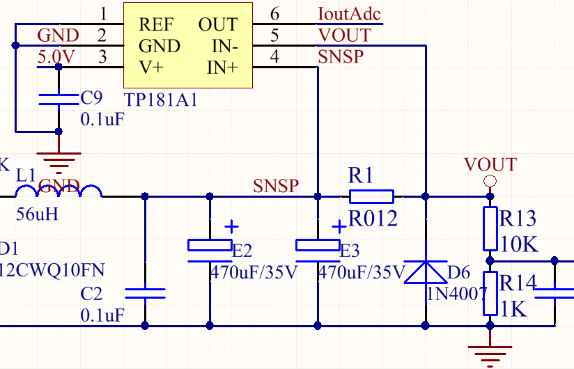

最近设计的一款电路输出电流采用INA199高侧采样,VCC=5V,检流电阻12mR,REF接GND。
使用INA199A1,50倍放大系数,电流增益为0.012*50=0.6V/A
实际空负载运行的时候,发现输出电流会随着输出电压增加而增加,本来以为是输出上11k分压电阻的问题,算了下,影响不应该这么大。测试和计算过程如下:
输出0电压时,测量INA199输出电压1.569mV
输出10V电压时,测量INA199输出电压4.555mV
此时流过11k分压电阻的电流为10/11=0.9091mA,产生电压为10/11*0.6=0.5455mV
由10V共模电压引起的电压为4.555-0.5455-1.569=2.4405mV
共模抑制比为20*log10(10/2.4405*1e3)=72.25dB
INA199规格书上,的CMRR为典型120dB,最低100dB,按照100dB来计算,10V共模电压也就产生0.1mV的电压误差而已。
为了排除单板的问题,换了一片其它厂商的P2P兼容芯片,0V共模输出电压为0,10V时输出电压大约0.5mV,去掉分压电阻贡献的0.5mV,共模抑制比达到100dB肯定是没问题的。
这片INA199在低共模电压时线性度很好,也没有其它的问题,就是感觉共模抑制比低了,是我的计算和测量过程不对吗?
