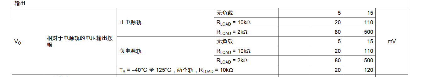

    请注意一下,OPAx189是轨至轨输出运放,不是轨至轨输入运放;轨至轨输出也不是完全达到电源轨:
