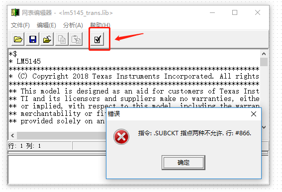

我从TI官网下载了LM5145的PSPICE模型,想在TINA-TI中创建一个新宏,但是在自动生成外形的时候出错了。请问这种问题怎么解决
您好,是netlist格式和语法与TINA不兼容造成的,在下面画红线处语句中添加一个“enter”回车符,结果像第二个图那样,然后再重新编译一下,最下方出现Successfully compiled就可以了。
我是使用的未加密的PSice模型:LM5145 Unencrypted PSpice Transient Model
如果您下载的那个模型不可以,下载未加密的模型试试。
