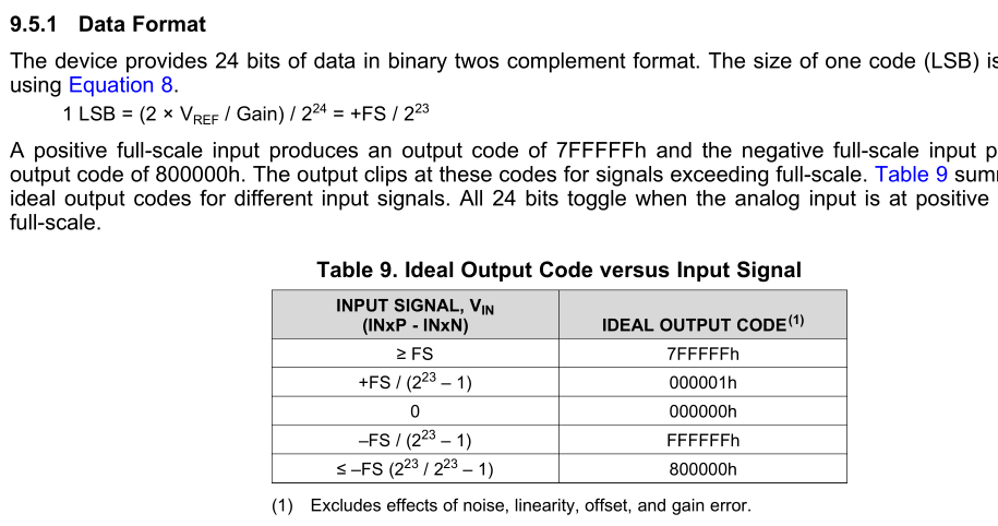

2、输入电压范围,我的理解是在-Vref/gain到+Vref/gain之间,比如Vref=4.5,gain=1,那么输入范围在正负4.5之间,这个理解正确吗?下图为附上手册数据格式

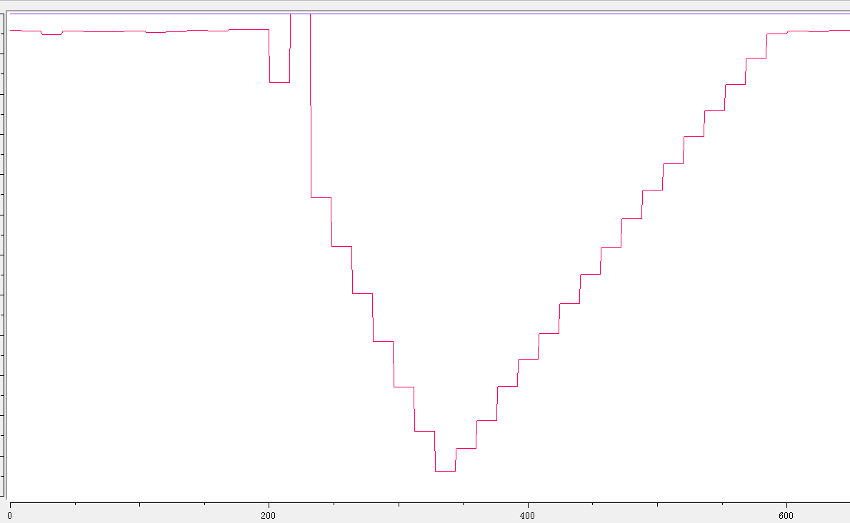

3、按照上图中的方式,我设置Vref=4.5V,gain=1v,外部输入一个1hz、幅值大概4v的三角波,输出如下,这样波形正半部分无输出,幅值也不对,另外频率增加时,波形严重失真,请问这是什么原因啊?

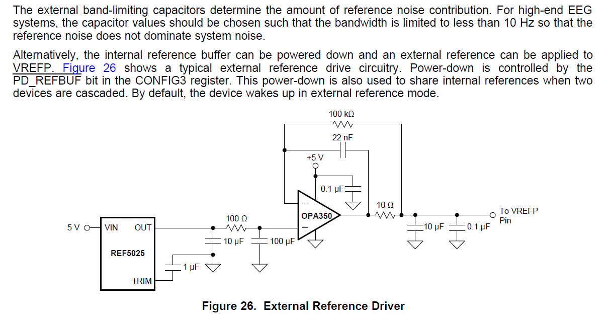

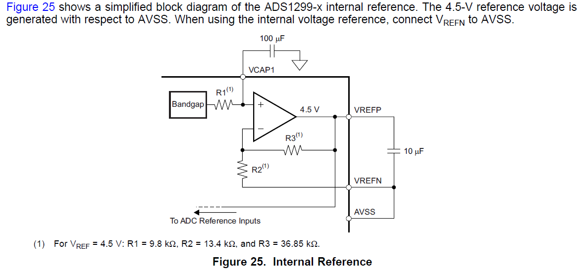

  • 参考电压不论输入内外信号都可以由内部提供,需要配置寄存器CONFIG3寄存器的PD_REFBUF为1,才可以设置由内部提供,而且参考电压不论内外根据手册都是4.5V,建议仔细查看数据手册9.3.1.3.4 Reference,
    同时,也可以自己搭建电路给出外部的4.5V参考电压,官方也已经给出参考电路图:
