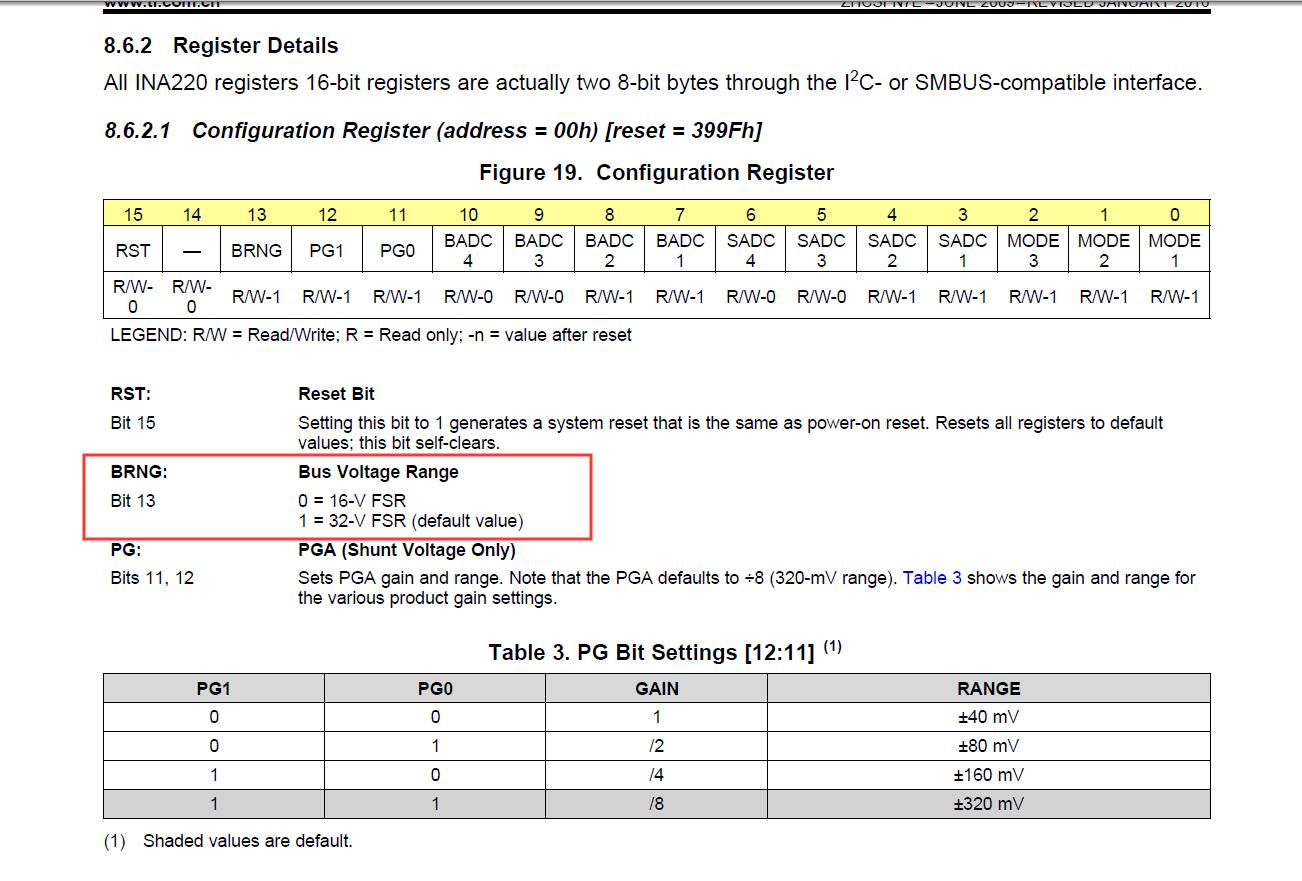

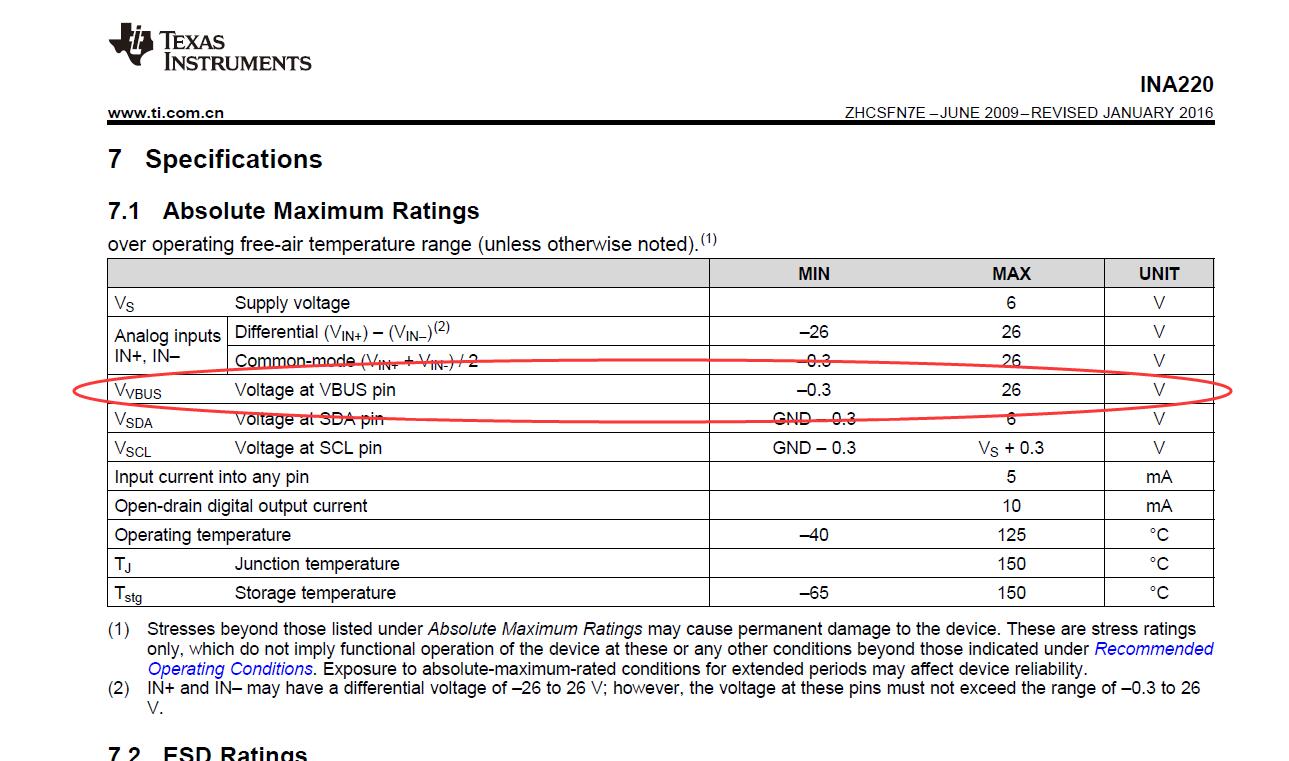

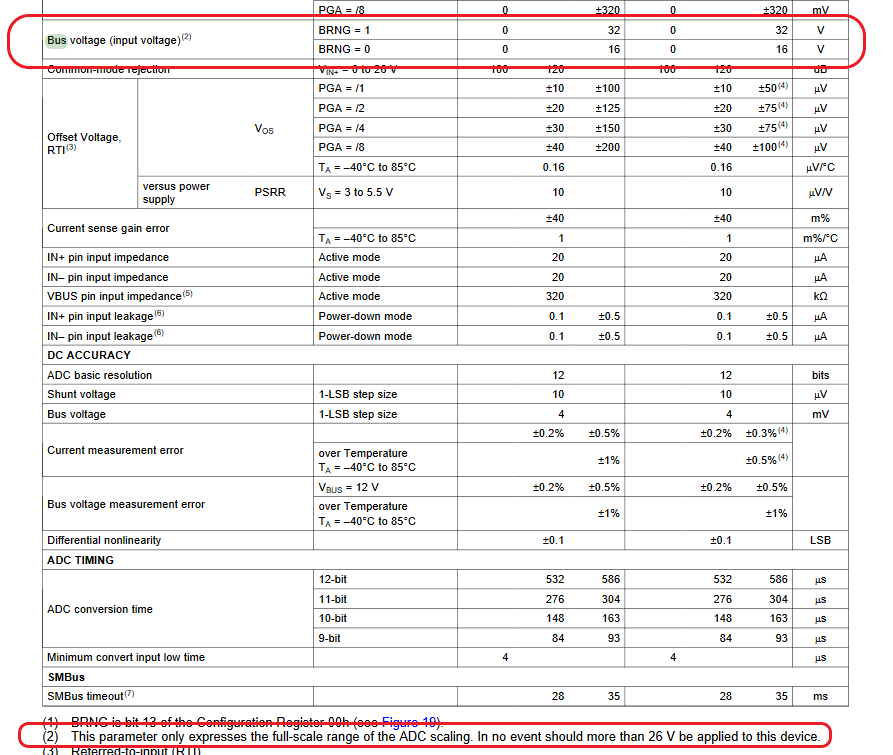

INA220总线电压设置问题
数据手册中最大额定参数给出的VBUS范围是 -0.3->26V,为什么配置寄存器0中的Bus Voltage Range却是16和32V这两种?
