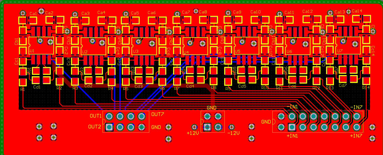

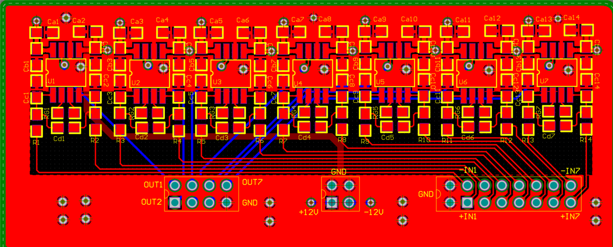

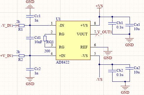

我使用了AD8422这款仪器放大器做多通道微小直流电压(0~30mV)的放大,采用200ohmRg放大倍数设置100,电路是参照技术文档的,+-12V双电源供电,做了RFI滤波,每个芯片的电源都加了旁路电容,只是我用的放大器有点多,现在有两个问题:1.输出零漂是mV级的一般有几mV而不是uV级。2.当全部一起测试时,输入变大后,输出变成了正弦波,后端数采的电压波动很大,请问问题出在哪儿?
