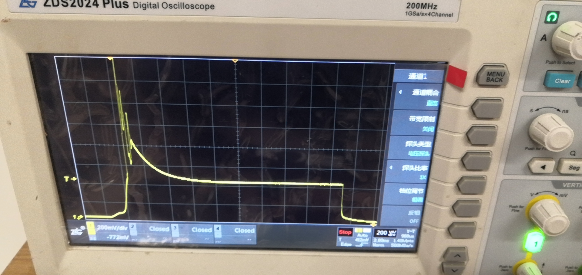

示波器测量的是INA333的输出波形

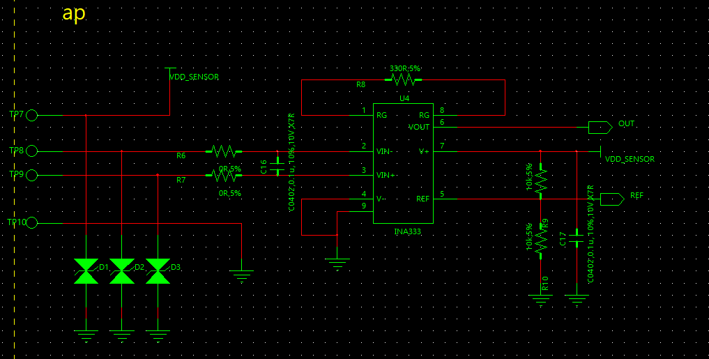

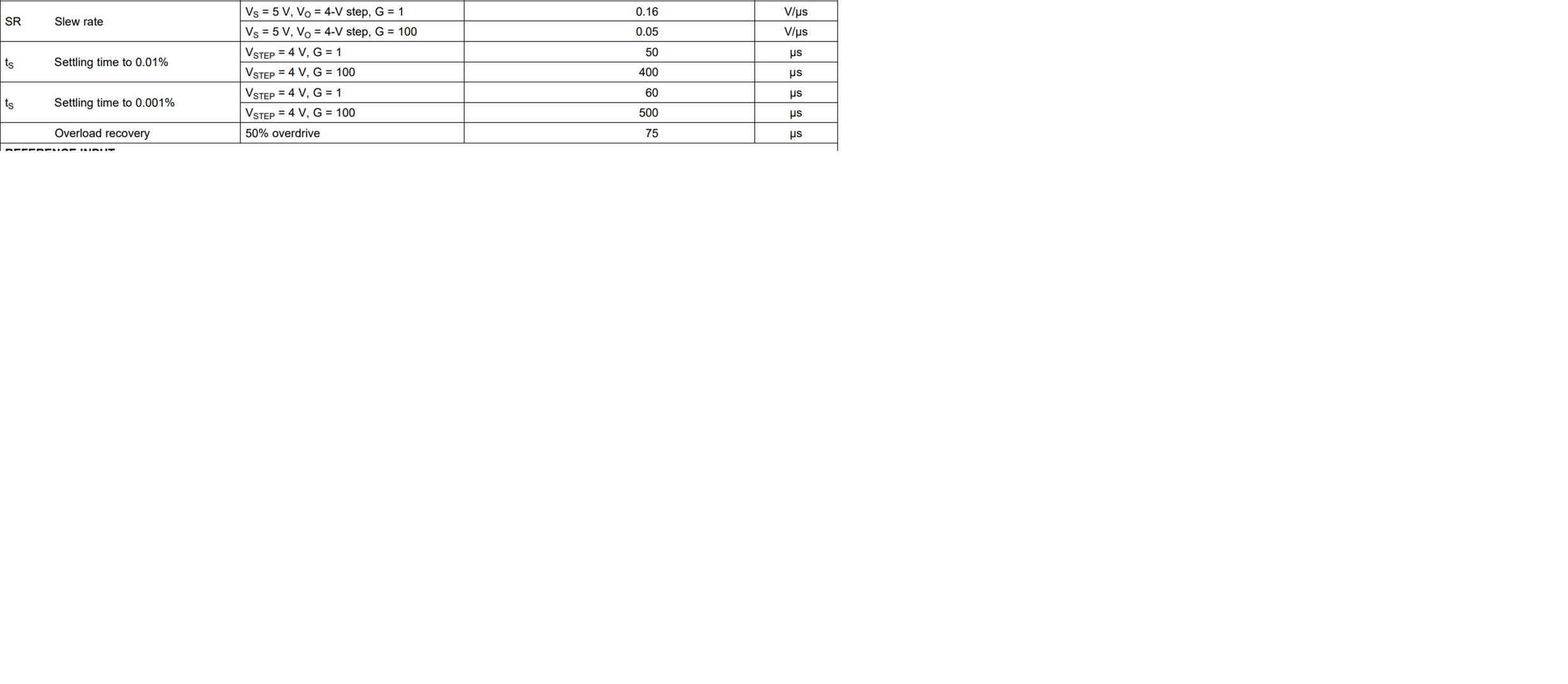

信号的输入是应变片全桥电路,应变片和INA333采用PWM的波形间歇性上电。输入信号建立时间ina333电源的波形建立时间是300us左右,但是输出信号的建立时间在1ms的时候还没有稳定。规格书里的输出信号建立时间小于400us。是电路哪里有问题吗?

您好,您可以看下datasheet中setting time的测试条件,可以看到,建立时间和输出规定误差, 以及增益的设置影响关系都很大。
另外建立时间的测量,需要精密的电路,良好的以器进行测量。 另外,附上一篇使用采样保持电路测量运放建立时间的应用手册,可以参考下。
