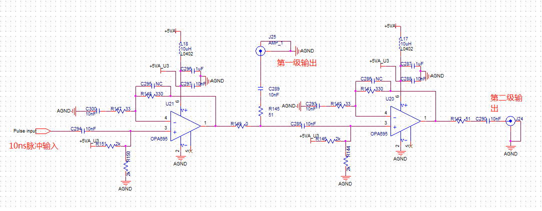

窄脉冲信号,多级放大与多路输出时,如何阻抗匹配?
高速放大器,多级级联,并且每级都要50欧姆输出时,电路该如何匹配?下图是我的电路图,应该怎么修改?
