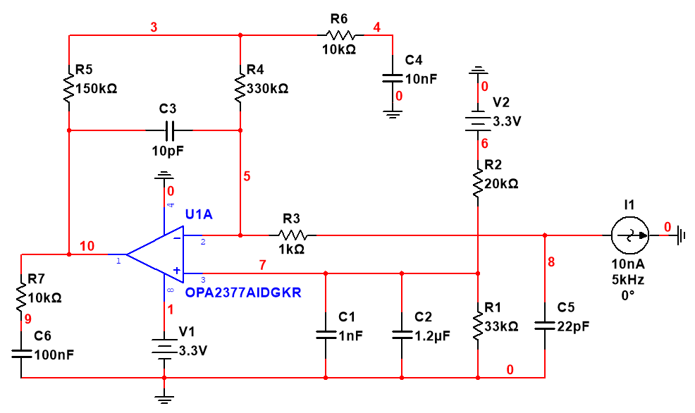

1、采用OPA2377设计跨阻放大器,其中R5,R4,R6构成T型反馈回路,请问电容C4的作用是什么?
2、APD接收光信号频率为130MHz,同时将本振信号输入APD实现混频,使得APD输出信号频率为5KHz,请问跨阻放大器的带宽应该设计为多少?采用OPA2377是否可行呢?
