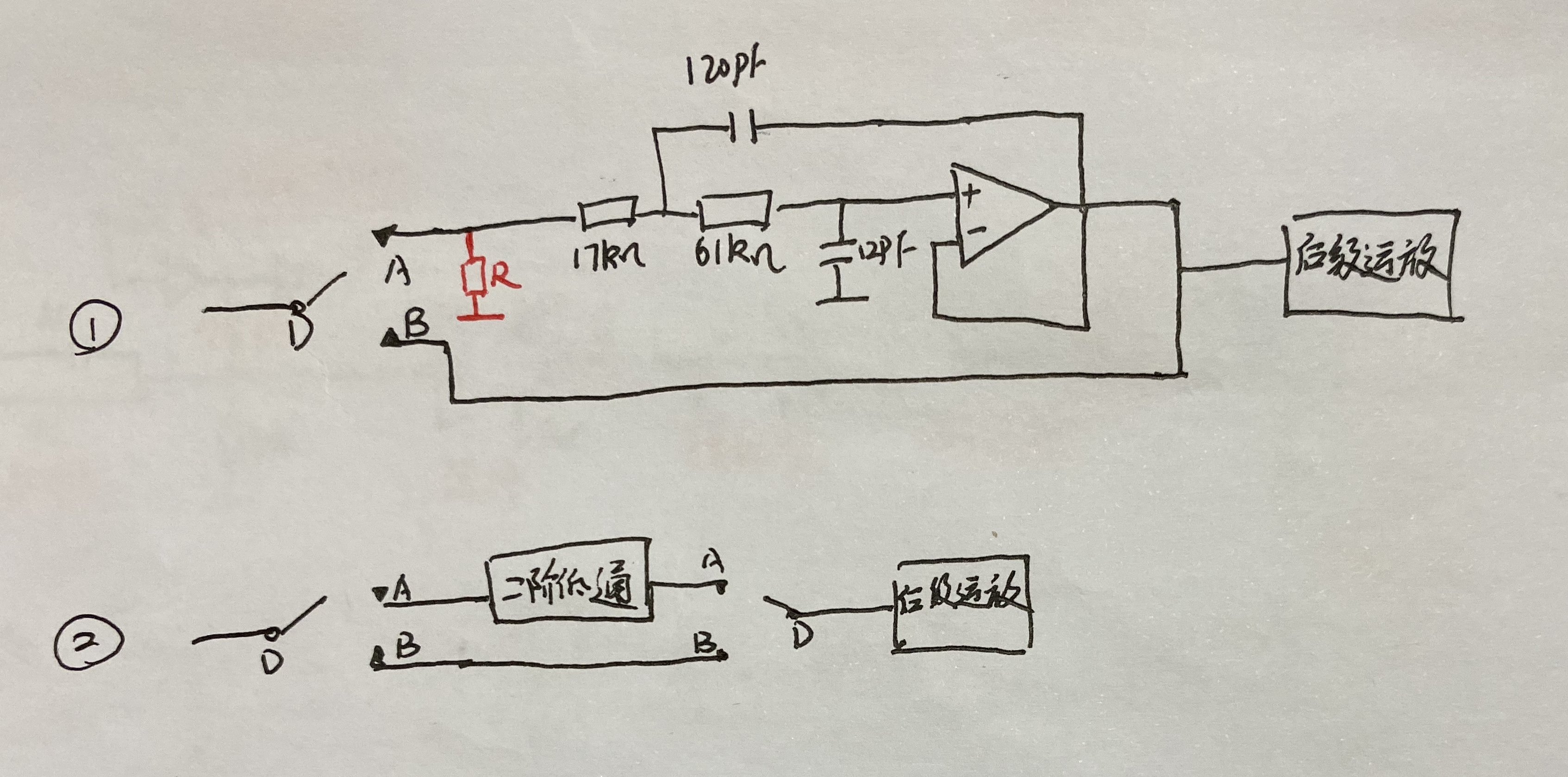

您好,我想设计一个选通的低通滤波器,采用模拟开关切换是否滤波,遇到一个问题,比如1中所示,如果模拟开关切换到B端,则A端悬空,悬空状态滤波输出,会是什么波形?我怕干扰B端与后级运放的功能,所以考虑前面加一个下拉电阻R,但是这个R应该怎么取值,我怕影响滤波器,滤波器是通过TI工具生成参数,所以取值计算不清楚。
第二种思路是前后都加一个模拟开关,这样A端的滤波器就不会影响B端电路了,但这样A端还是悬空了,不知道会不会有危害
因此,请教下应该怎么设计选通的滤波器电路。万分感谢!
所以,首先我想在第一个方案中加一个下拉电阻,使得滤波的输入电平是确定值0,输出的干扰会小一点,然后更保险的做法我考虑在滤波之后再加一个模拟开关,也就是第二个方案,这样AB通路之间的干扰是不是就会少了很多?
