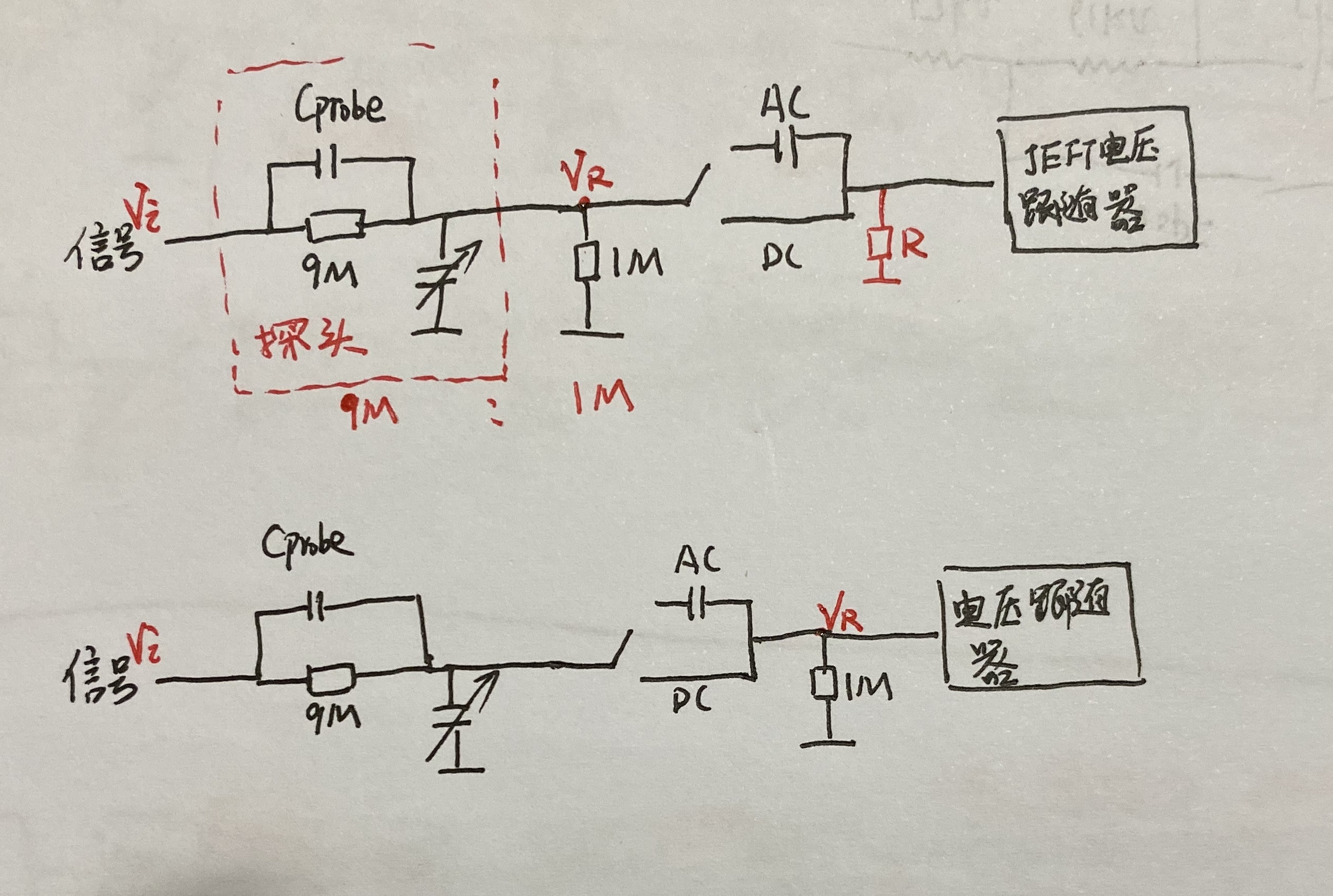

请教隔直电路设计
您好,我在做个简易示波器的实验,需要做个AC/DC选通电路。示波器探笔与示波器接口电路形成(9M+1M):1M衰减,因此示波器接口的输入阻抗需要设计为固定1M。如果后面接了一个隔直电容,再直连电压跟随器,因为1M的电阻跟C并联,是不是没有形成RC隔直电路,所以电容C后面还有再接个电阻R到地?但是这样示波器整体的输入阻抗是不是就不能是1M了,而是(1M//R),远小于1M,这又跟设计冲突了。 所以,这个隔直电容C跟R应该取多大比较合适?
此外,我又想着下半图方式,先接电容再加示波器1M输入阻抗,但是这样电压跟随器的偏置电流叠加1M电阻上是不是运放工作也不正常了?电压跟随器选择的是JEFT运放,输入偏置电流假设1PA,这样即使加了1M的电阻,叠加的失调电压也只有1uV,电压跟随器不放大的话,对输出影响应该也很小吧?
所以,请教各位,这个应该怎么设计,谢谢!
