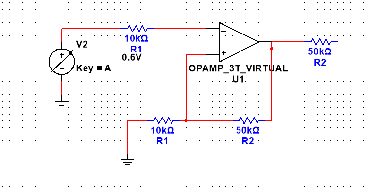

请教一下同相运算放大器的同相和反向接反了,为什么测不到输出? 还有反馈电阻接在同相端(图中这种结构)不行吗?
