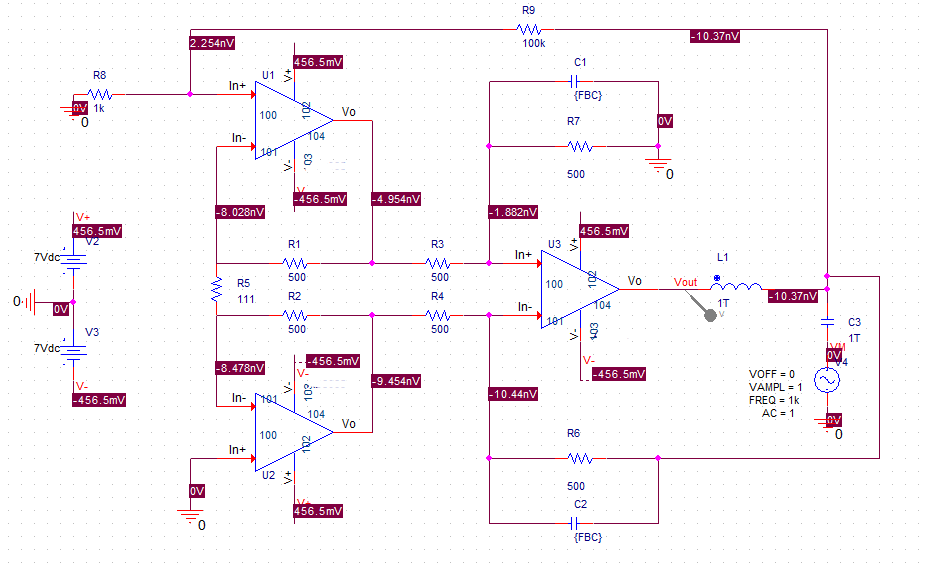

尊敬的TI工作人员,您好!我想问一下这种自己拼装的仪表放大器测量开环增益曲线Aol这样对吗?Aol=Vout/Vm。(一枚可怜的学生不知道对错)
