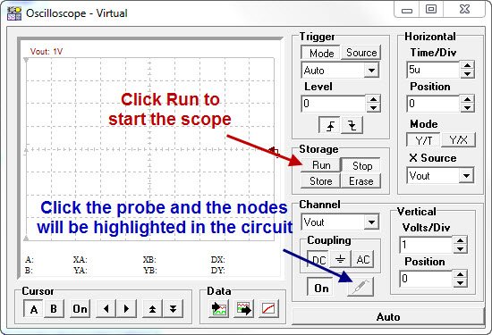

1、首先,我们先观察下示波器面板(点击下图观看大图):
示波器模块包括常用的示波器的功能:
a) 触发模式:单次触发、自动触发、正常触发、触发电平、触发源选择;
b) Y/T模式, X/Y 模式(可以用来做李萨如图);
c) 水平分辨率调节、垂直分辨率调节;
d) 耦合方式 :直流耦合、交流耦合;
e) 工具:探针、光标A、光标B;

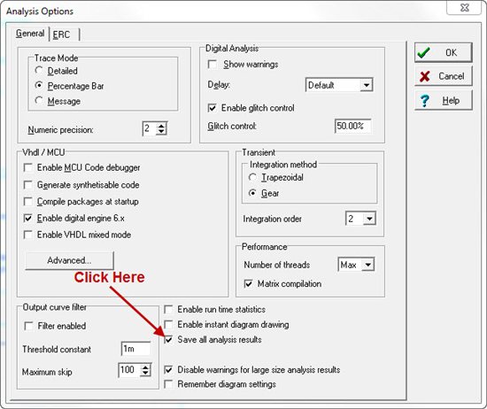

2、绘制需要仿真的电路原理图。通过示波器的探头功能或者信号选择功能能够显示任意电路节点信号。设置方法: Analysis ---> Options... Save all analysis option. 如下图所示(点击图片看大图)

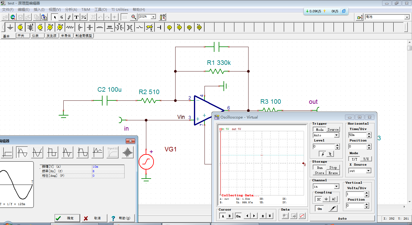

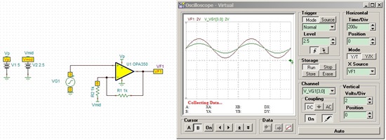

3、设置好以后,可以启动示波器模块 (T&M --> Oscilloscope)。然后点击面板中,Run按钮。默认情况下,电路中各个节点将会显示出来。使用探针点击对应节点,可以将节点的波形显示在示波器上。通过调整触发方式、垂直分辨率、水平分辨率来使波形完整稳定显示在面板上。
除了探针功能,还可以使用光标功能来测量信号。确保信号适合连续仿真,否则,可以使用传输特性仿真来观察波形。
