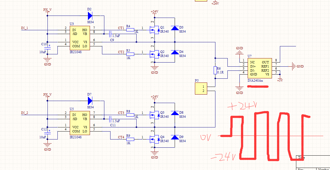

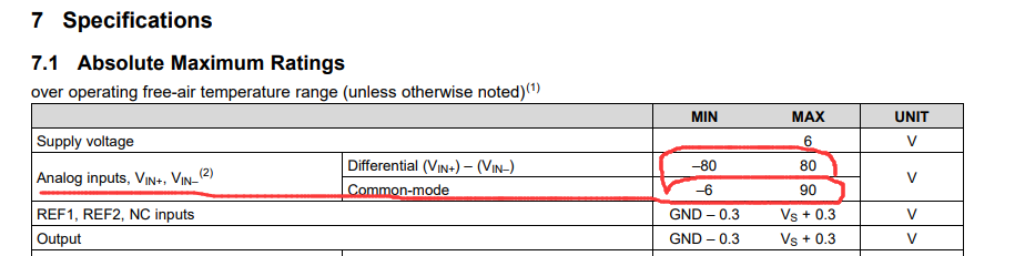

这是我的电路图,利用桥电路生成一个正负24V的PWM方波电源用来驱动电机。我想测量电机的工作电流,采用了INA240A1芯片。我看了下INA240A1的手册,不是太懂现有几个疑问如下: 这个做红色标记的意思是不是说:Vin+和Vin-对地的电压范围都是最小-6V,最大80V。而(Vin+减去Vin-)的差值范围是最大80V,最小-80V。 在我的电路中,假如我差分电压如果是2V,3V也是在正常范围内对吧?
对于INA240的管脚REF1我接的是GND,REF2我接的是+5V 。这种接发产生的效果是不是:差分电压 X=(Vin+减去Vin-),若X的值等于0时,Vout输出2.5V。若X>0,则Vout输出的电压随X的绝对值的增大而从2.5V向5V靠近。若X<0,则Vout输出的电压随X绝对值的增大而从2.5V向0V靠近。当然,Vout都是放大20倍的。
以上几个疑问请大家帮忙我解答下,谢谢了,很急的菜鸟
