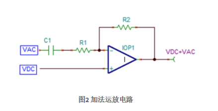

为什么说这个放大器组成的是一个加法器
上图说vout=VDC+VAC,用虚短虚断判断,VOUT=2VDC-VAC;是我算错了嘛
