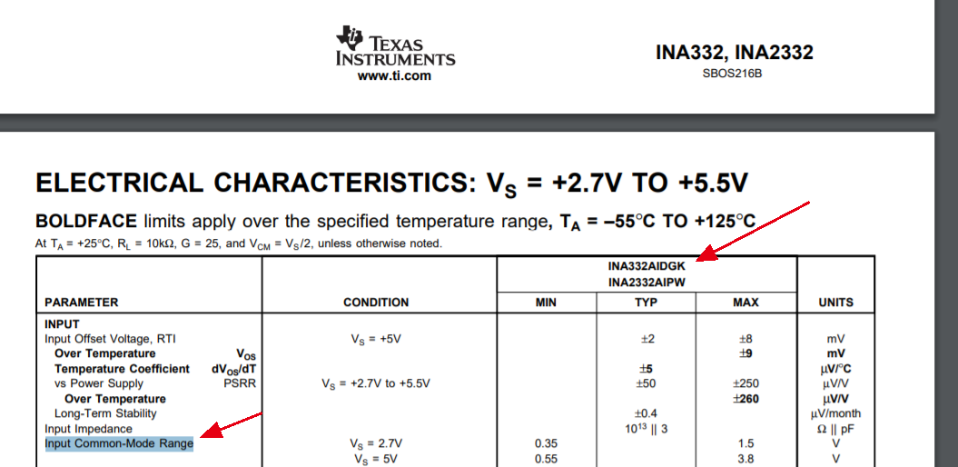

手册上面Input Common-Mode Range在 Vs=2.7v和Vs=5v时分别是0.35v-1.5v和0.55v-3.8v;请问:假如我Vs(供电电源)为3.3v时;芯片的Input Common-Mode Range该怎么计算?
