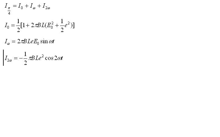

光电二极管产生如下信号
是直流和交流的叠加信号,基频数量级为10的-6次方,一次频的数量级为10的-12次方,二次频的数量级为10的-12次方。有什么方式可以将直流与交流量分离,分别放大。用什么放大器比较好~~~??

    用跨导放大器将电流信号放大成电压信号后分别滤出所需的信号。

  • 你的应用中,有用的是交流信号嘛。可以先用互阻放大电路将光电流信号转化成电压信号。再用交流耦合把直流成份滤除掉,然后再放大交流信号。光电二极管一般都有比较大的节电容,所以设计互阻放大电路是地,反馈电阻上并联一下电容,来进行补偿,以确保稳定。另外,要选择Bias电流极小的,MOSFET或JFET输入级的运放。

  • 可以在之前提供的图的基础上,增加一路,输出低通滤波保留直流分量即可。
    另外,也可以先直流耦合,然后再通过高通得到交流分量。

  • 按照上面贴出来的图,可以将直流信号滤掉。
  • 请问你的交流信号相当于直流信号的什么水平。我曾做过一个光电转换电路,就是把光电流信号直接转化成电压信号,再用交流耦合的方式(也就是所说的高通)把直流信号滤掉,再放大交流信号的。如果可能第一级优先选择互阻放大器。互阻放大器,不需要在光电二极管上接电阻,这个电阻产生的噪声不会被再前放放大。互阻放大器将光电二极管的反向电压固定,也就减小了暗电流。并且光电二极管的节电容,也不会发生波动。具体请参阅下面的文献。

  • 直流信号会让PD饱和,这样严重影响交流成分而且频率范围变得很窄。我们通常的做法是将PD两端并联几十R的电阻,PD接成无源发电的形似。然后通过交流和直流的放大方式就可以了。
