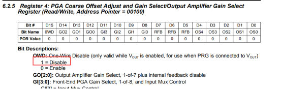

请问这个寄存器设为1,禁用后,仍然出现EEPROM的第一个字节被改写,PGA309不能放大的现象。请问后期还能再通信吗?
