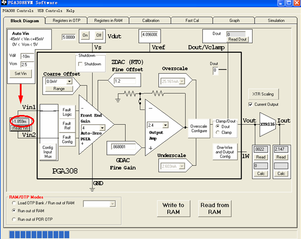

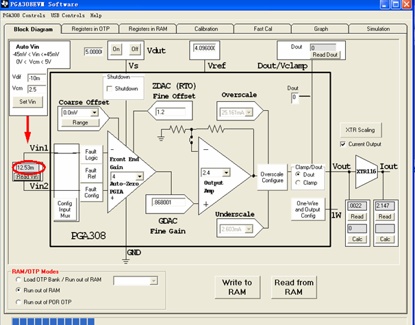

请高手指点,我在做PGA308+XTR116时,Block Diagram可以检测到压力信号,如图

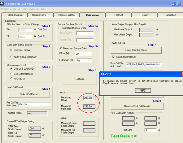

可是在calibration中怎么就检测不到信号呢?
  • Hi Huang ping,
    1,请问,你是用真实的传感器做实验的吗?
    2,如果你是用真实传感器做实验的话,这个错误提示的原因是:“你在校准的过程中,没有按照提示改变传感器输出信号的大小”。

    1,PGA308+XTR116可以有好几种配置模式:
    建议您按照以下步骤测试:
    下面是把PGA308配置为4-wire电压输出,旁路掉XTR116的测试方法,如果校准完成,调整传感器的输出,可以用万用表测出Vout_f的电压是在0.5~4.5V。
    (注意,此时不需要给USB_DAQ板上的T1和T2供电,因为没有用到电流环输出电路,只是用PGA308对传感器校准,输出电压信号)
    USB_DAQ板的硬件配置,详见:
    PGA308 (配置为4wire)电压输出,把XTR116Bypass掉,PGA308EVM硬件配置详见:
    用万用表检测 T3的VEXC、Vs、Vref输出是否正确。
    对应的软件校准操作,详见下图,注意选择pre_vout_4p096.csv文件,然后按照提示调整传感器的输出电压,完成校准:
    或者通过下图验证输出结果是否是 0.5V~4.5V。
