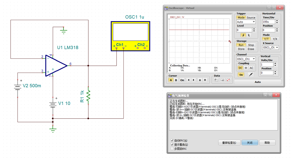

下图是LM318的仿真图,在单电源10V供电时的输入共模电压范围 应为3.5V-6.5V,输出电压范围2V-8V,但是输入0.5V时,输出的低电平为2V,与 数据表对应

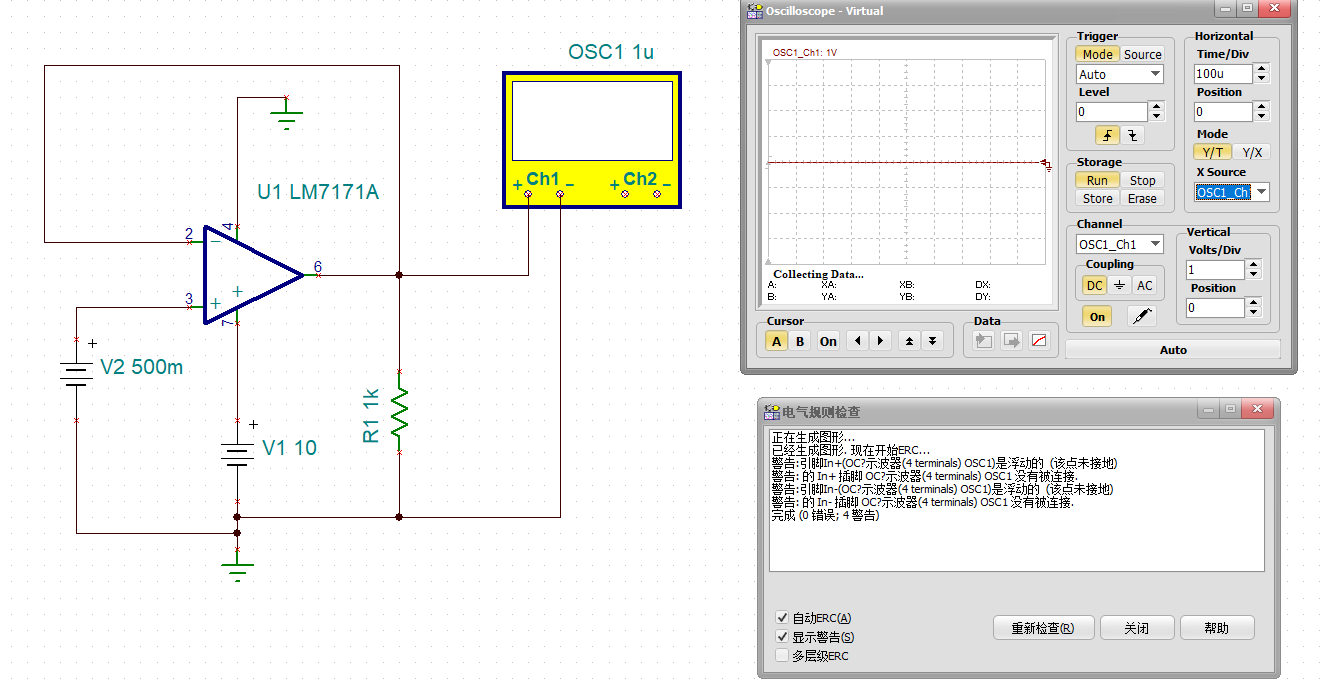

这个下面 是 换成LM7171,在单电源10V供电时的输入共模电压范围 应为1.65V-8.35V,输出电压范围1.5V-8.5V,但是输入0.5V时,输出为0,按照数据表输出应为 1.5V,麻烦大神解释一下
你好,那为什么LM318输出正常,而LM7171输出不正常呢?
LM318 在0.5V输入也是没有输入共模电压范围之内.LM318的最低输出电压为2V,意思是说,假设您的输出电压理论上应该输出1V~4V的正弦波,但由于运放本身的特性,输出最低电压为2V,那么就会输出2V~4V的波形,波谷会削波的现象。
0.5V本身就不在输入电压范围内, 是无法判断其输出电压是多少的。
你好,你的意思是说LM318单电源10V供电时的输入共模电压范围 应为3.5V-6.5V,如果跟随器的输入电压不在这个范围内,即使模拟输出的是2V也不对
你好,你的意思是0.5V本身就不在输入电压范围内,所以即使低电平输出2V也不能采纳
您好,是的,输出电压多少要根据运放的电路架构来计算,比如电压跟随,那么输出=输入,如果 输入为0~1V正弦波,Gain=2,那么输出应该为0~2V。
输入0.5V,电压跟随,输出得到2V也是不对的,datasheet中给出的最低输出电压2V,是因为本身这款运放做不到轨至轨,最低输出电压达不到V-,所以给出了最低输出电压值。
应用运放,首先要满足其应用条件才能得到合理的输出哈。
