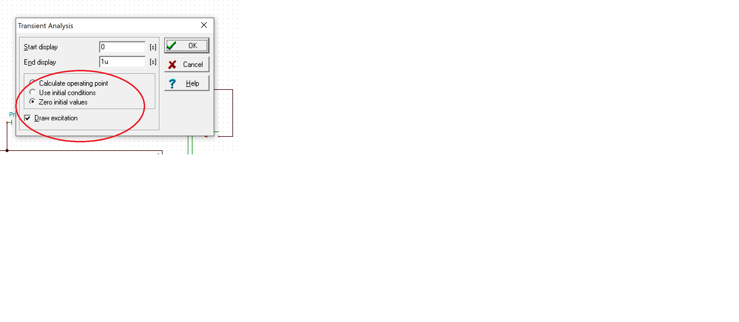

复制参考设计中的器件到新的页面使用时,仿真的结果有时也是错误的,请问这是为什么呢?需要设置什么吗?
您好,我用了英文版本的,也是不可以的呢,这个是需要设置什么参数或者运行条件的吗?
您好,请问您是①直接复制文件,粘贴,然后打开,还是②在TINA里File---new,新建的页面,把参考的复制到新的页面
我操作时①的结果是正确的,②的结果时有问题的,请问您是哪个操作?
如果可以,麻烦帮我试下这个文件,谢谢!UCC28880_TINA-TI_Reference_Design-A.tsc

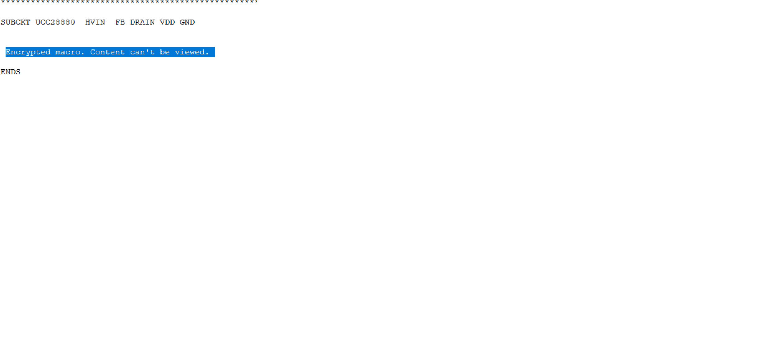

您好,判断模型是否加密,
对于spice model来说,当打开库文件看到这样的格式的时候,就说明是没加密的:
如果spice model的库文件是有下面描述,就说明是加密过的:
对于TINA reference model来说的话,右键芯片进入enter macro之后,如果出现下面描述,就说明是加密的:
所以当打开一款芯片的Spice model或者TINA reference model的时候,可以先进入库文件看下,是否加密过。
