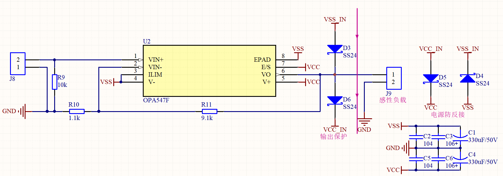

电源反接保护和输出保护
上图中为驱动感性负载的电路。D5和D4为电源反接保护、D3和D6为输出保护。
两个保护单独作用的话都没有问题,但是结合到同一个电路中会出现:当电源反接时,
正极性电流从  D3的VSS_IN  经过D3和D6  到达  D6的VCC_IN   使正负电源短接;

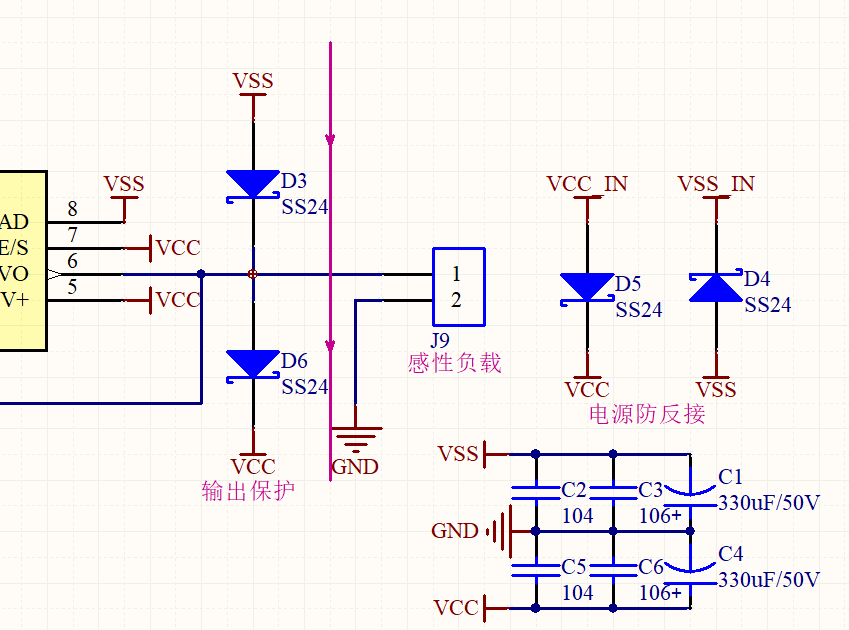

如果同时需要这两个保护电路并存,是否能将输出通过D3和D6返回到VCC和VSS?电路下图:
将D3(D6)的返回路径VSS_IN(VCC_IN)改为VSS(VCC),通过D5(D6)与电源VCC_IN(VSS_IN)隔离,防止上述的短接问题。
但是这样做会不会出现输出保护无法将负载的反电动势返回到供电电源而失去输出保护的功能?
